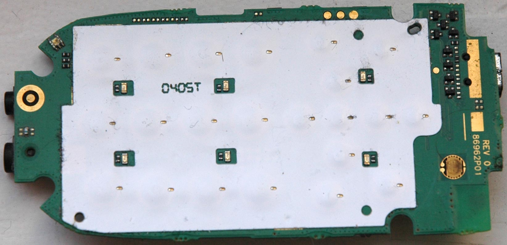

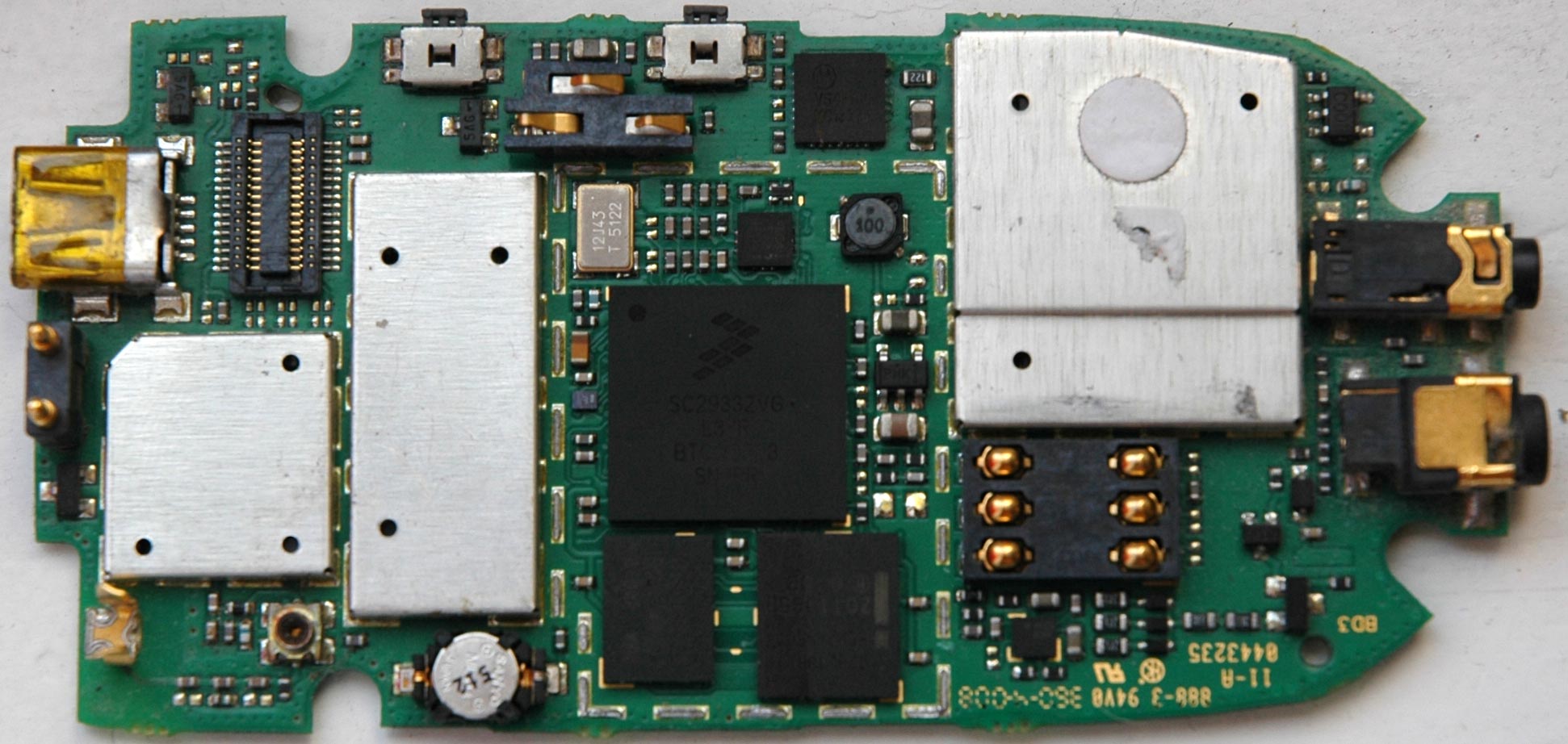

После физического вмешательства в телефон, от тебя требуется разместить в теме фото платы телефона с двух сторон в нормальном разрешении (выше 1,3 Мпк) – с целью, рассмотреть каждую делать. Это называет внешний осмотр. Выполняется специалистом в этой области или тем, у кого есть опыт работы (!), а не опыт разбора телефонов (!).
Возможно, после этого выявиться заявленная неисправность.
Из твоих сообщений можно сделать вывод: при разборке телефона повредили детали на плате, как следствие "не работает подсветка". Иных причин не вижу.
Разумеется, все эти действия выполняются, если ты хочешь сам найти неисправность, а её надо ещё устранить. Имеет смысл передать телефон в ремонт.

вот фото платы с обеих сторон, как и просили
кстати, подсветка мигает один раз, если на выключенном телефоне воткнуть зарядку

если,как ты говоришь,всё сделал правильно,и прошивка у тебя встала нормально,то это,естественно, "железная" проблема.Я бы первым делом попробовал заменить шлейф(хотя проблема может быть совсем в другом).Калибровки менять не стоит,они тут ни причём.
