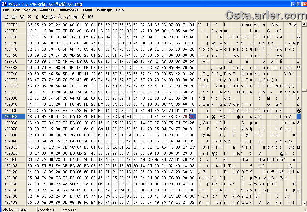

Может паттерну подскажите? Или по какому принципу искали значения? а то нет возможности качать целую прошивку.
сообщение 17.4.2007, 6:36
Цитата(Trentemoller @ Вчера, 18:24)
А можете портировать патчик для 49r.
нету такой прошивки у меня
вот скриншот, на нём видно где искать и паттерны

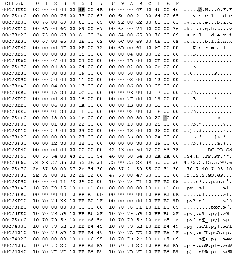

Osta,посмотри пожалуйста, нашёл в своей прошивке место, где написано: ON OFF vscl device backlight...Прикрепленное изображение Хотел уже было менять в выделенном смещении, но что-то засомневался. Можешь по картинке подсказать?

sanitar,
Нет не здесь.
действительно не там :-(

перед 20 00 на 4-ре байта раньше где тоже стоит 20 00
вместо 00 поставить значение к примеру 32 (или другие , но не FF)
будет ли пригасать экран, т.с. не на полную светиться ?
Уточнение: в некоторых прошах это выглядит так : 20 00 XX XX XX XX 20 00 XX XX XX XX 20 00
Меняем среднюю.
