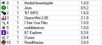

Ява:bt Info, bt explorer, i see your files, itunes, MV, jimm, readmaniac, opera

Народ! Вопрос. Во-первых, интересно что делают в джаве Итюнс и МВ одновременно?
И во-вторых, как запустить итюнс? Пробовал через назначение меток - ничего не вышло...sad.gif
метка одна на двоих - "+5"
выгрузи MW, через "приложения и игры" запусти Itunes, подожди пару минут и можешь пользоваться wink.gif
