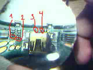

Ага, как я понял, в выключенном состоянии при подключении зарядки он включается. Кстати, с индикатором батареи все нормально, не показывает постоянно пустой или вообще не пропал? С МПХ200 я с такой проблемой не сталкивался, но по аналогии с другими моторами заряжающимися от miniUSB (L2 и L6 - у них эта праблема часта) могу только сказать что виноваты варисторы возле USB коннектора. Обычно их 4, местоположение я их не помню. Сегодня вечером постараюсь свой разобрать или выкопаю такую плату, если остались и сфоткаю. Их просто надо отпаять и по идее должно все заработать. Ежели это не поможет, то тогда это контроллер по питанию, но туда лезть не советую wink.gif Да и кстати, софтово это дело не поднимается, по крайней мере я не смог.

С индикатором всё нормально.
Если сфоткаеш былобы неплохо
собственно что эти варисторы вообще делают? ато может ченибуть ещё вырубиться

Ну, эти варисторы часть защитной системы телефона от перенапряжения и обратной связи (что то в этом роде). Но как говарил добрый дядька Мерфи "защитная система сделает все что бы не сгорело устройство, даже если для этого придется вывести из строя всё устройство" wink.gif

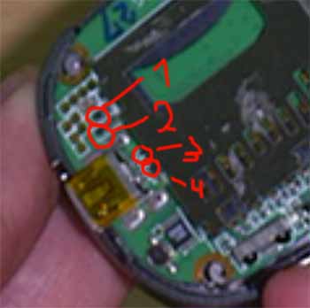

Слушай я вчера нашел плату от МПХ и увидил эти варисторы, их надо попробовать отпаять по одному. Вот только я не сфотографировал, у меня фотик приказал долго жить smile.gif. Поэтому воспользовался теми фотками которые нашел, не своими. Короче, попробуй их каждые поотпаивать и обратно не припаивать старые и проверять после каждой отпайки. Там кажись ещё 5й после 4го, можешь и его попробовать отпаять. О результате обязательно расскажи wink.gif

я их обычным паяльником выпаиваю, хотя когда не получается, то вырывают отверткой wink.gif

Варисторы являются только частью защитной системы тела, может быть на них устроен какой нибудь четверть волновый генератор гасящий обратную связь при передачи с компом, и впринципе не нужный потому что это должно быть учтено при содании самого дата кабеля(если он сделан не в подпольных условиях). Только не воспринимай про четвертьволновый генератор как за чистую воду, я сказал образно чисто для примера. Я учась на радиотехнической специальности и никакого другого примера в голову не пришло wink.gif
А почему пол дня не работал я незнаю, может быть у тебя там коррозия, не смотрел?

Это такая хитрая штука, короче это резистор, который меняет свое сопративление в зависимости от подаваемого на него напряжения, а в физику процесса а тем более химию, я не вдавался.
Добавлено позже (24.4.2007, 13:33):
Да и кстати не советую тебе пояльной станцией ковырять его, потому что там почти все микросхемы залиты клеем, который при нагревании расширяется и поднимает нафик микруху, после чего нужно снимать эту микруху, чистить плату от клея, накатывать шарики на микрухе(ах) и ставить обратно. Геморой. Снимай их паяльником или отверткой smile.gif

Чет я по тому рисунку так и непонял где именно эти варисторы там всё слишком размазанно, сделал фото по чётче можеш на нём показать
Там я так же говарил как раз рядом с четертым есть пятый но я не уверен что это варистор, да и по идее их должно быть 4. Так что если снимишь 4й и не поможет, то поставь его обратно и сними рядом который элемент на фотке левее от 4го.

Я когда на схему поглядел слегка обалдел они такие мелкие у меня жало больше чем етот варистор такшто поставить обратно будет очень сложно. и я так понял их просто отпаять надо перемычки проводить уже ненужно будет?
и они одинаковые все если впаивать буду стоит запоминать какой где был?
и паяльником на 25ватт я их несожгу?
Никакие перемычки туда ставить уж тем более не надо. А вот стороны наверное имеют значение, а может и нет.. техника то китайская, я их когда отпаиваю то обратно не ставлю smile.gif Паяльником ты их не сожгешь. Да и кстати их припаивать тоже не тяжело. Просто флюса наливаешь на место куда надо припаять и приклеиваешь его к жалу паяльника подносишь к месту придавливю обычно варистор (резистор, конденсатор) пинцетом и отпускаю жало, и припаивается smile.gif

Отпаял я все варисторы проверяя результат после каждой отпайки, увы непомогло sad.gif , но всётаки радует то что телефон всёещё жив smile.gif и хоть както да заряжается, однако после етого аккумулятор никак нехотел заряжатся но скорее всего дело не в телефоне а в нем.
