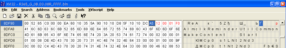

Указатель на DRM в прошивке прописан в виде 12 00 хх хх где хх хх - это число в НЕХ значении
номера картинки из DRM. Вы, с помощью программы drmport от нашего мотофановца lucrece ,
можете разобрать свою прошивку (File - open) и найти все картинки из DRM в папке программы
по пути диск\drmport\binary1\drmpack\gifs. Там находятся gif файлы и в их имени идёт номер.
Этот номер нужно перевести в НЕХ формат
(в программе drmport пока нет выбора как нумеровать gif в DEC или НЕХ )
возьмем к примеру картинку Будильника под № 496 (на вашей прошивке № будет другой !)
вот она Прикрепленное изображение . Переведём её в НЕХ формат. Включаем Калькулятор Windows
ставим Вид - Инженерный пишем 496 и ставим точку на НЕХ, получается 1F0
подставляем в указатель на DRM = значит нам нужно искать 12 00 01 F0 ... хорошо..
Открываем CG1 от нашей прошивки в НЕХ-редакторе и Seach - Find - HEX String - 12 00 01 F0
найдено 2 совпадения. Возьмём второе. Прикрепленное изображение
чуть ниже видны даже слова типа "Будильник .. напоминание .. формировать контекст.."
значит это наша иконка будильника, которая высвечивается при срабатывании будильника :-)

Смотрим, что стоит перед байтами, которые патчаться в 08 - это 1С 29 1С 20
Задаём в поиске вверх 1С 29 1С 20. Нашли - Прикрепленное изображение
и потом проверяем своими патчами, подставляя только свои адреса, т.к. в изначальном патче
вносимые изменения ( 46C0 46C0 ) - это 2-ва NOPa, тоесть "пустышки"
