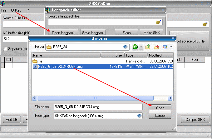

Вначале бёрем программу SHXCoDec и в ней Utilites - и выбираем файл вашего Ленга
( ххCG4.smg или ххCG4.bin ) и нажимаем Open LangPack (см. рисунок)
в поле Languages появились языки, которые содержит ваш LangPack.
Выбираем Русский (Id 23) и нажимаем Parse Language. В поле Text появились фразы русского
языка с Id строк и их содержанием. Нажимаем SaveString - Russian.txt - Save (см. рисунок)

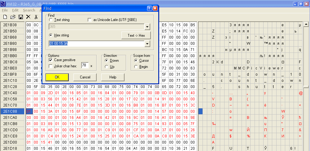

где у нас идёт в прошивке фраза "Прим. как анимац. при вкл." , смотрим по Russian.txt ...ага
"153A | Прим. как анимац. при вкл." тоесть её ID=15 3А открываем CG1 от прошивки в НЕХ-редакторе
и задаём поиск 01 00 15 3А таак.. нашло 2 раза.. :-) и во второй раз интересно так (см. рисунок)
что это ? этот указатель окружен другими указателями на фразы из вашего ленгпака !
скопируем эти указатели и поищем-ка соответствия в нашем Russian.txt по ID фразы :

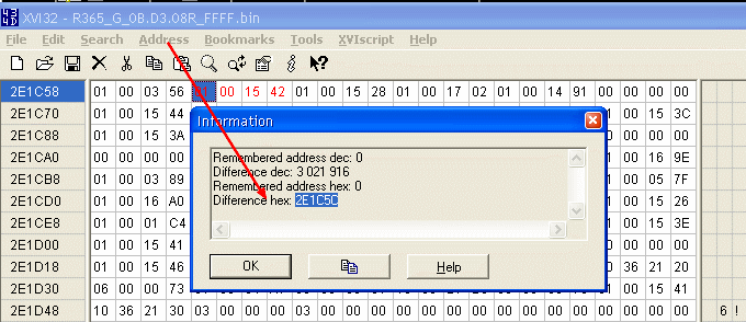

пишем патч: смотрим смещение нашей фразы Только сохранение в НЕХ-формате
и ставим его в патче после него двоеточие и указатель на строку Картинка, получается:
[Patch_Code]
2E1C5C: 01000875
у вас и смещение и указатель будут другими ! для вашей прошивки !
сохраняем в kart.fpa и патчим во FlashBackup. Всё, у нас первым идёт не Отправить в сообщ.
