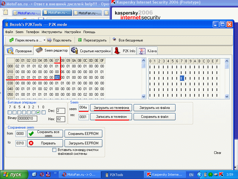

dvMax
сообщение 21.4.2005, 4:48
VIP
Сообщений: 1 053
Регистрация: 29.6.2004
Пользователь №: 7 003
Модель телефона: .
Рейтинг: 409.5
aligatro
Цитата(aligatro @ Среда, 20 Апреля 2005, 23:59)
пропало лого моторола после того как поменял название вот мой seem на всякий
Всё ясно, хотите вернуть логотип Motorola, попробуйте программой "P2KTools" открыть SEEM004b в смещении (offset) 27 записать в ячейку число 02, сохрани изменения и перезагрузи телефон.
Semenigor
сообщение 21.4.2005, 4:59
Сообщений: 730
Регистрация: 10.9.2004
Из: Львів, Україна
Пользователь №: 12 241
Прошивка: Hennessy VSOP
Отсутствует
Рейтинг: 959
Ты поменял название где? И как? То есть если поменял текст на внешнем дисплее с помощью P2KTools то так же делаешь и обратно, или делаешь сброс. Если другое, то обьясни понятнее. B)
aligatro
сообщение 21.4.2005, 17:25
Мотоблуджекер
Сообщений: 849
Регистрация: 14.4.2005
Пользователь №: 40 684
Модель телефона: Нокиа
Рейтинг: 155
2 dvMax
a mogno ne mnogo po podrobnee ??
dvMax
сообщение 21.4.2005, 20:10
VIP
Сообщений: 1 053
Модель телефона: .
Рейтинг: 409.5
aligatro
Цитата(aligatro @ Четверг, 21 Апреля 2005, 17:25)
a mogno ne mnogo po podrobnee?
Можно.
1) Запускаешь программу P2KTools, открываешь закладку Seem-редактор
2) В поле SEEM вводишь
SEEM 004b
rec 0001
3) Жми кн. "Загрузить из телефона", загрузили...
4) Теперь находим ячейку 27, по вертиками см. 20, а по горизонтали см. 07, на их пересечении и будет ячейка 27
5) Сделай двойной клик по ячейке 27 и введи в неё значение 02, жми по клавише "enter", тем самым завершая ввод
6) Сохрани изменения кн. "Записать в телефон"
7) Что бы изменения вступисли в силу жми необходимо перезагрузить телефон, жми кн. "Перезагрузка"
Для большей доходчивости я вложил, скриншот программы.
