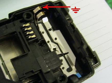

Kimano
Вот скрин как должна быть антена с завода!! А сеть что плохо ловит это болезнь у mpx200!!!! И ещё зависит от оператора!

Вот для стабилизации приема, тот контакт, что показан красным, лучше вообще заизолировать.

Che Guevara,
Ты прав совсем забыл приём станет намного лучше !!!!Можно ещё просто отогнуть как сделал себе я .
