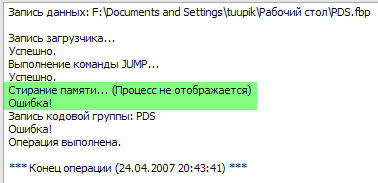

4. Вспомнил про PDS, решил проверить его здравие, сделал его бэк в Flash&Backup, после чего открыл его в pdstool где я обнаружил полное отсутствие симов (хрен знает сносит ли тест-поинт зону PDS, то ли ее подчистили ещё до меня). Попытался найти чей-нибудь бэк наткнулся на один. Шил его с помощью Flash&Backup, получил след-щее:
Поытки шитья в других прогах были настолько же обломны.

Спасиб но не помогло, короче выдает ошибку по всем адресам, попробую конечно добить, но вряд ли...
Само обидное что на чтение флэха работает нормально, ошибка только при стирании, значит она не сгорела!...
