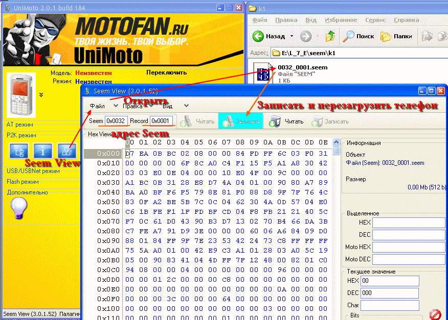

Все верно, у меня под сдвоенной клавишей регулятора громкости есть кнопка, на ней назначен PTT (а мне хотелось бы фотоаппарат).
Вот сим:
Добавлено позже (17.6.2007, 12:23):
Нашел я отличия. Их оказалось 2. Первое - пересечение строки 0x010 и столбца х05, Второе - та же строка, только столбец х07.
За смарт клавишу (под регулятором громкости в K1) отвечает первое пересечение (0х010 и х05) У меня по умолчанию там стояло значение 40 (НЕХ) - это PTT. Изменяем на 15 (НЕХ) получает камеру (!!!!), и в закрытом состоянии при помощи этой кнопки можем делать снимки. Наверное можно и что-то другое назначить, но я не знаю какие значения туда можно еще вписывать (попробую позже).
Функция второго найденного пересечения мне не ясна. У меня по умолчанию там значение 43 (НЕХ) а у сравниваемого файлика там 15 (НЕХ) при изменение одного на другое вроде ничего не происходит....
Сообщение отредактировал grudovik - 17.6.2007, 9:25

"Активация Смарт-клавиши
seem 0032_0001
offcet OC измените с 0x01 на 0x03
seem 005b_0001
offcet 17 измените с 0x40 на 0x15"
То есть так ты сможешь на эту клавишу что угодно назначить из настроек, а не только камеру smile.gif
Или у тебя и без 17 офсета можно назначать что угодно?
начиная с 00 offset и последовательно.
00-09 - кнопки от 1 до 9,
затем идут кнопки *,0,#, кнопки подъема и сброса звонка, левая и правая софт кнопки, джойстик влево, меню, джойстик вправо, кнопки увеличения громкости, кнопка органайзер (я про такую даже незнал), кнопка Voice как у Vxx. Затем три значения 26 которые не используются (насколько я понял), потом джой вверх и джой вниз, нажатие джойстика и какая-то кнопка, которая дублирует выключение. Затем offset 20, в нем прписано моментиально выключение тела, даже без удержания кнопки
offset 32 и 33, как раз отвечает за открытие и закрытие флипа.
смещение - клавиша - стандартное значение
00 - 1 - 01
01 - 2 - 02
02 - 3 - 03
03 - 4 - 04
04 - 5 - 05
05 - 6 - 06
06 - 7 - 07
07 - 8 - 08
08 - 9 - 09
09 - * - 0a
0a - 0 - 00
0b - # - 0b
0c - 12 - посыл - зеленая
0d - 11 - отбой - красная
0e - 0f - правый софт
0f - 0e - левый софт
10 - 2c - джой вверх
11 - 14 - меню
12 - 2d - джой вниз
13 - 17 - громкость +
14 - 18 - громкость -
15 - 15 - смарт-клавиша
16 - 3F - фото-клавиша
0a - 2f - джой вправо
0b - 2e - джой влево
0c - 3d - джой - нажатие
Голосовой набор код 2b
тогда если фото на правую боковую
то по offset 16 должно быть 3f
если фото на левую боковую
то по offset 15 должно быть 3f
Сообщение отредактировал *НеХеR* - 17.6.2007, 10:07

Что то у меня не получилось включить камеру, хотя в указанных пересечениях уже стоят нужные параметры... срабатывает блокировка внешних клавиш... вот сим, кому интересно

Класс, я так долго этого желал. Все работает!!!
17 офсет непонятно что делает. Все что ты написал работает при значении 17 овсета 43 (как у меня по умолч), 15 (как в другом файлике) и 40 (как ты написал)
в смысле все эти настройки срабатывают когда флип открыт или при удержании смарт-клавиши при закрытом флипе?
Эти настройки (изменения 32го сима как написал *НеХеR*) позволяют в личные настройки/параметры раб. экрана/базовые клавиши/ .....назначать на интеллектуальную клавишу все что тебе захочется...
При назначении на нее фотокамеры, кнопка включает камеру и делае снимки в открытом состояниии, в закрытом - включает камеру при удержании и затем делает снимки.

сообщение 22.8.2007, 8:51
Цитата(Ricco @ Сегодня, 3:03)
не прошли ваши советы..во первых с этой прошивкой P2ktools не хочет работать(все версии у меня есть) да и прошивка хоть и громкая и вся такая класная встала криво...я её шила rdslite и flashbackup а результат - никак...она в бут режим меня выводит после окончания операции прошивки...приходиться оживлять её бэкапом родной прошивки...вобщем нужно совершенствовать прошивку последнюю...чтоб потом по кусочкам функции не добавлять со всяких программ........бум ждать может кто снизойдет на это..
качаем стандартный seem 0032_0001 отсюда Стандартные файлы и SEEM для К1
качаем программу UniMoto
ставим p2k драйвера https://forum.motofan.ru/index.php?act=Attach&type=post&id=104491
Устанавливаем драйвера, программу, подключаем телефон через шнур к компьютеру,
предварительно переведя его в режим Подключение - Usb синхронизация - Передача данных
В программе идем P2K режим - палагин SeemView - seem 0032_0001
Открыть - указываем на скаченный с форума seem - записать в телефон - перезагрузка телефона
