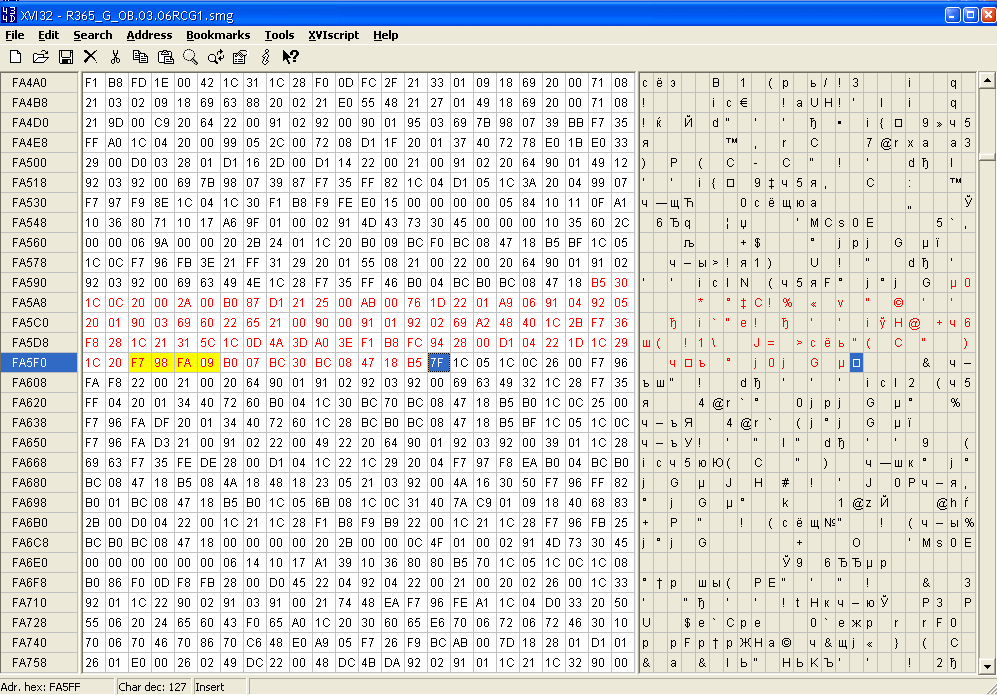

сообщение 26.4.2007, 14:08
Цитата(gger @ Сегодня, 15:45)
если мне код дадут от 06r
для 06R адрес и код абсолютно тот же, красным выделена вся эта функция.
просто забей нопами эту BL-ку именно она вызывает вывод окна с надписью
вот скрин
Сообщение отредактировал Osta - 26.4.2007, 14:09

LeftUser,
Прошейся прошивкой от L6 (+адаптация) и поставь этот патч. А для твоей прошивки врятли кто то будет делать.

Ну как вариант есть такая идея(дурацкая laugh.gif но может прокатит) - менять строчку в ленг каждую минуту
уууу, ну и как ты себе представляешь? в днп менять? можно корелетом менять, не слишком сложно, но имхо такое количество запросов к фc сьест аккум очень быстро smile.gif к основному ленгу доступа нету с тела-то
а вообще-то для применения изменений в lygтребуется перезагрузка?
кто-нибудь, дайте паттерн для прошивок на л7 похожих, чтоб это окошко просто убрать smile.gif
мда... отсталый человек ELFs for Motorola. Эльфы, их разработка и портирование
