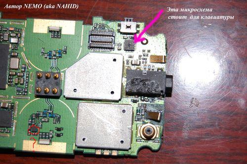

Доброе время суток всем!!! Итак проблема в том что кроме кнопки вкл и выкл ничего не работает.
1. Заливаем родные симы - такое бывает
Залили и не работает
2. Прошиваемся заного, желательно восстанавливаем родной бэкап.
Опять не пашет
3. Разбираем всё и чистим от и до. Для этого нужна зубная щётка и 95% медицинский спирт. Водкой нельзя и тому подобными.Чистим желательно всю плату и все контакты но главное то что под клавой и то место что находиться под динамиками (тоесть полностью нудно разобрать тело. Желательно оставляем на одну сутку для полного высыхания. Правда спирт сразу же улетучивается но и нужно учесть то что в его состав входит и вода.
Итак вы чистили спиртом - не помогло
Поменяли клаву - не помогло
5. Переходим к самостаятельному ремонту. Советую тем кто умеет работать с поялой. Для этого нужен называемый фен паяльник + плата от Е398 у которого другие проблемы. или же нужно найти нужную микросхему. Эта микросхема находится на рисунке 1.
также эту микросхему нужно менять если не работают одна из клавиш например: всё прекрасно работает кроме кнопки 9 или кроме кнопки YES или же невозможно повысить звук а убавить можно с помощью боковых клавиш и так далее.
6. Если у вас не работает джойстик (вообще или только вправо и так далее) то нужно поменять эту микруху которая находиться на рисунке 2
95% процентов таких проблем лечатся таким образом. А то что люди несут в СЦ а там никак не могут починить, значит это не СЦ или тот который там сидит ничего не знает о железке. Так как я сам работаю в СЦ.
Самое главное такие тела называются утопленниками, но увы это не так. Их скорее можно назвать недороботком MOTOROL-ы.
Этот мануал составлен лично мной и фотки тоже smile.gif и публикуется впервые здесь на этом форуме
Прошу любить и жаловать

Забей на симы. Клавиатура в 99% случаев не работает из-за железа, а 1% - это нерабочая кнопка итюнса или гарнитуры из-за сима 005B.

Однозначно Не работает из-за микросхемы!

Сколько их не меняй, всегда есть вероятность что они снова сдохнут. А чтоб они от влаги не сдохли, закапай их эпоксидной смолой.

между прочим этих микросхем там не 2, а помоему с 5, с обратной стороны блока клавиатуры

вода по джойстику попала на плату и залезла под мультиплексор клавиатуры. чистить спиртом.

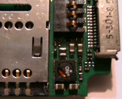

Цитата(ЖoRRo @ Сегодня, 19:18)
на этот раз залипает джой вниз когда нажимаю джой вверх, клавиша 9 тоже работает как джой вниз. либо не работает ничего кроме вкл. читал доработаный фак по восстановлению, но там не отображаются картинки, не знаю какие схемы чистить. поробую промыть джой, если не поможет будет ахтунг. подскажете если что?) разбирал, смотрел, следов утопления нет абсолютно никаких. зато обломан кусок детали на плате) но и с этим труба работала.
возможно что у тебя окислы на варисторной сборке (чёрная микросхемка размером 3х3мм. на ней написано СMD25) которая находится прямо под джостиком почисть её хорошенько. ещё одна такая же находится на другой стороне платы возле коннектора камеры... если не поможет чистка возможно понадобится прогрев паяльной станцией. насчёт повреждённой детали думаю скол незначительный, работать будет.
Sanya3m, и ЖoRRo, все в сюда! ->Восстановление работоспособности клавиатуры-джойстика-и клавиш громкости (FAQ 2 доработанный) читайте тему полностью! не вы первые... найдёте ответы на свои вопросы по этой проблеме.
