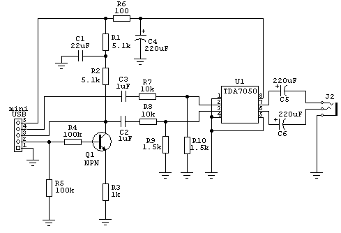

возможно иль нет собрать самому гарнитуру на л2 говорят что в гарнитуре стоит микруха (переделывает
из цифровова в аналаговый сигнал или как усилок не понял ) если можно то дайте схему!!!!!!!!!

вот что тебе нужно!Проверено на л7 и л6 схема==>>Прикрепленное изображение
