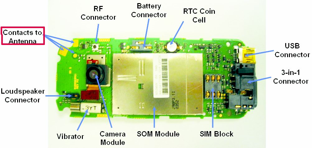

Цитата(AScorpio @ 18.3.2008, 2:20)
У Вас ведь тоже С650, если не составит труда сфотографируйте "подозреваемые" зоны. В мото-железе я полный 0. Заранее благодарен, надеюсь на помощь =)
Вот смотри рисуночекПрикрепленное изображение, на котром изображены ТРИ контакта антены на плате! Чисти их наждаком (маркировка 1000-1500) и протирай спиртом. Можно еще подогнуть ножки самой антены, чтобы конкретно касались этих пятаков.

AScorpio
сообщение 18.3.2008, 0:05
Сообщений: 129
Регистрация: 15.7.2007
Из: Mapleton, Utah
Пользователь №: 141 490
Модель телефона: C650, Е398
Прошивка: DaR2.11
Рейтинг: 23.5
В общем у меня третего контакта (круглого) точно что-то касалось, чего щас нет на месте антенны - черная точка, а на плате потертость. Значит что-то было и по каким-то причинам отвалилось. Чем можно заменить?!
Заменить можно НОВОЙ АНТЕНОЙ smile.gif (шучу) или пройтись по радиорынку и спросить антену на разборке.
А если оно отвалилось, то далеко не вывалится (или вывалилось?) Ничего лишнего в телефоне не "болтается"?
AScorpio
сообщение 18.3.2008, 0:22
Сообщений: 129
Из: Mapleton, Utah
Прошивка: DaR2.11
Рейтинг: 23.5
Хахаха!!! GrAl - спс огромное за помощь! Я отрезал от старого БП провод обножил его и скрутил =) Припаял к антенне и пустил по трубочке к плате - тело запахало =)))) Еслиб не твоя фота я бы и никогда не подумал, что есть еще и 3ий контакт!! Респектище!!!!!!!!!!!
