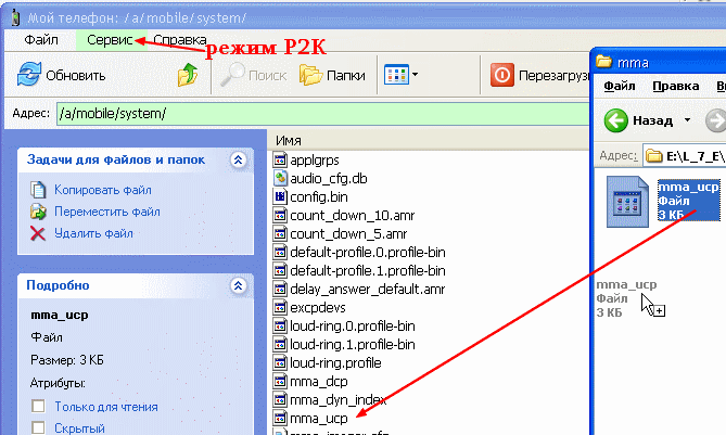

сообщение 10.8.2007, 7:56
Цитата(volume_84 @ Сегодня, 1:51)
как там надо заливать mma_ucp
берём из темы Все Mma_ucp для всех моделей файл mma_ucp для своей модели
в программе M-explorer на режиме P2K
идём в папку /a/mobile/system/ и заменяем свой mma_ucp на скаченный из темы.
Перезагрузка телефона и кнопки освобождены.
