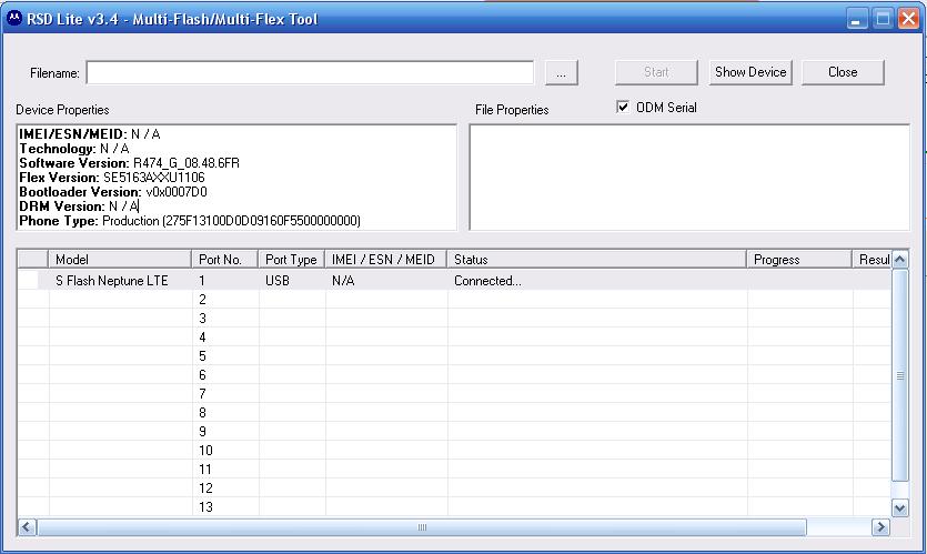

3)смотри скрин,что показывает РСД в режиме бута

даже и не знаю, вроде все ровно. за исключением факта что не может сливать зону пдс, попробуй слить через более старые версии фб(например фб2.6) или через p2k_easy_tools ну лил через ramldr(RAMLDR_IMPROVED).
не знаю, отличаются буты оптимизированные под в635 от других, но все таки, скажи, какой заливал?

я решил проверить файл!распоковал его предварительно Winrar`ом!открыл блокнотом и вижу что действительно файл не пустой, НО вдруг вспомнил
а у меня в файле в начале PDS_4007 потом где-то в середине(просматривал мельком) PDS_4009!
Это нормально?
Забей ты на версию ПДС!Эта инфа нужна если его пересобирать вручную,а у тебя лежит уже готовый.В случае повреждения ПО телефона ТЕБЕ НЕТ НИКАКОЙ РАЗНИЦЫ какой версии ПДС,зальёшь его и всё.
Если уж так интересно,открой его его не блокнотом,а PDS-editor'ом.он входит в состав того-же флэш-бэкапа.

всетаки Full 32 и ПДС и даже бут мне удалось слить только через ФБ 2.62!НО извиняюсь за выражение через ... сами знаете чегоsmile.gif)
расскажу как было!
Включаю ФБ 2.62 выбираю доп.загрузчик для 32мб нажимаю старт и тут же тело вырубается прям тока нажал сразу отключается!чо за прикол сам не понял!такого даже ФБ 3 не было там была задержка небольшая босле записи загрузчика секунд десять так он еще был включеным.
Так вот говорю как я делал, а вось кому пригодиться
Выбираю загрузчик "Другой" прога просит найти его там в папке с ФБ2.62 есть папка RamDld Pack лезу туда!там три файла(загрузчика) выбираю 32 MB (08A0).ldr!Жму старт!прога загружает его.далее прога зависает!убиваю её через диспетчер задач! включаю заново тело все еще подключено Выбираю "доп.загрузчик для 32мб" жму старт и словно по щучьему веленью прога сливает бекапы!почему уж так сливает ..одному разработчику наверное известно!
Уважаемые модераторы!проблема полностью решена!Прошу закрыть её!
