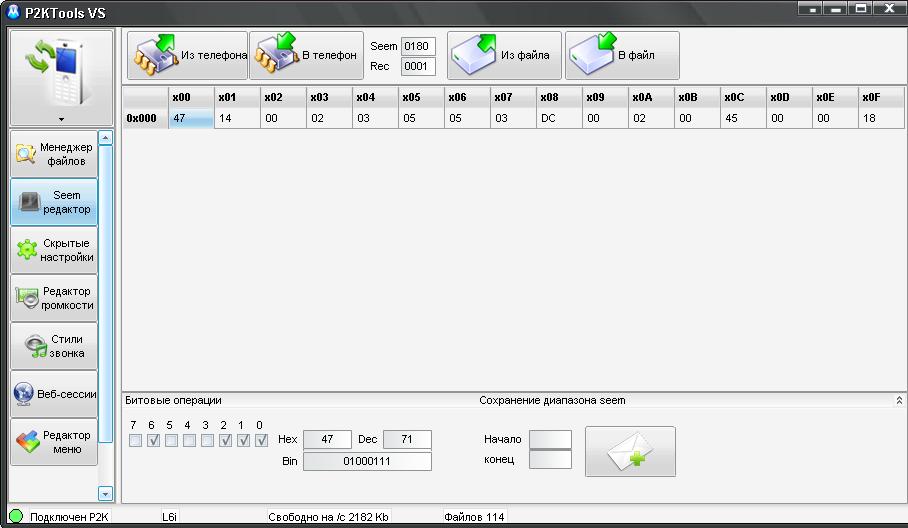

Виктор ГСМ отменяется. Просто слей сим 0180_0001 с прошивки для Л2 и залей на прошивку для Л6
rec0mp
сообщение 19.9.2007, 6:55
Группа: Validating
Сообщений: 164
Регистрация: 11.9.2007
Из: Файне місто Тернопіль
Пользователь №: 147 421
Модель телефона: Motorola Bravo
Прошивка: CM 7.2
2 Dj-AntoXa
я не специалист по симах, это делается так:Прикрепленное изображение
может кому надо 0180_0001.seem
