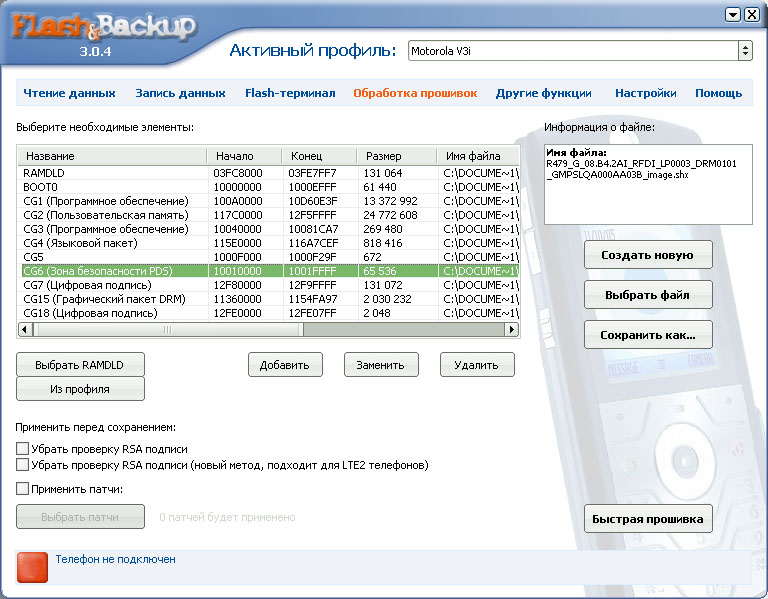

Скачал. Открыл в FB3. Присутствуют бут, пдс и некая CG5 которую FB3 не опознал.Прикрепленное изображение
По идее это проша которая ставится на ЧИСТЫЙ телефон(то бишь который Blank)
НО сам я не пробовал! если кто-то уже убил телефон софтово-попробуйте это.Жду отзывов.
Должно помочь

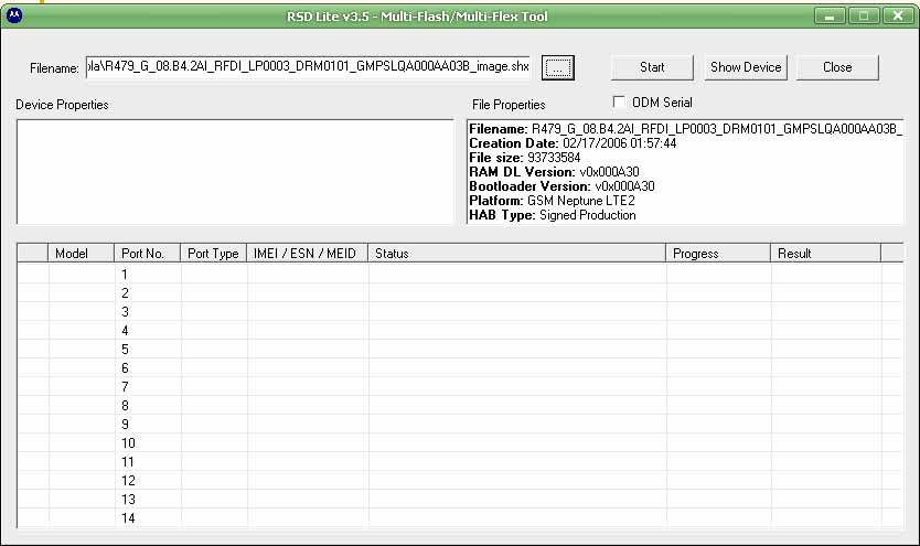

Если верить RSD Lite, то:
Filename: R479_G_08.B4.2AI_RFDI_LP0003_DRM0101_GMPSLQA000AA03B_image.shx
Creation Date: 02/17/2006 01:57:44
File size: 93733584
RAM DL Version: v0x000A30
Bootloader Version: v0x000A30
Platform: GSM Neptune LTE2
HAB Type: Signed Production
А с бута 0A.52, насколько я знаю, слезть можно. Правда через ТП. Здесь.
File size: 93733584
