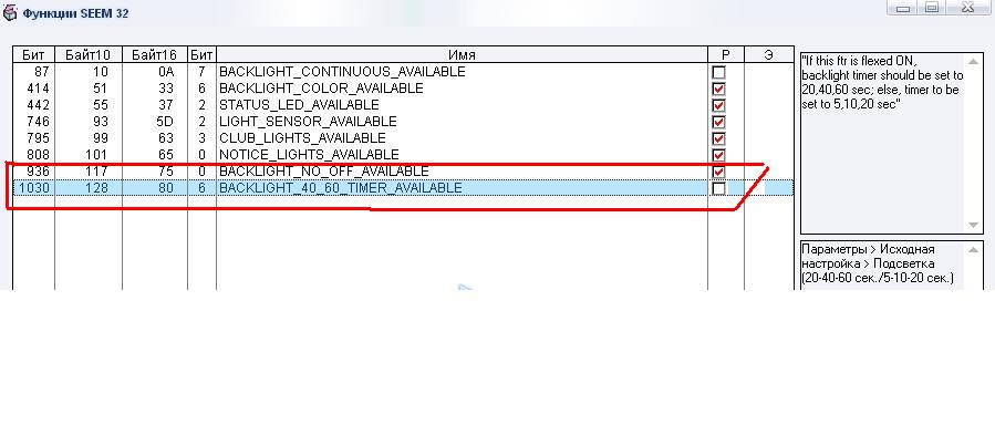

прошился монстром всё норм. бага с батареей небыло, есть вопрос как и где изменить время автоблока?
Параметры-исходная настройка-активность дисплея

Я имел ввиду как сделать в меню 5-10-15 секунд, там изменить время.
Я выставляю P2K tools' ом версии 0.8.6
Можешь использовать P2k Advanced editor

Пасибо за разъяснение а где именно, в симах править (в каких), жду нового монстра!

diller, Ты это имелл ввиду? 5, 10, 20 а не 5, 10, 15.
Если да - то делается в p2kae в функциях seem 32---Абсолютный бит 1030 должен быть выключен, а 936 включен.См.скриншот.

Да не я хотел автоблокировку сделать через 5-10 секунд.

Не получится!

А жаль былоб удобно, ато кнопки успевают в кармане понажиматься.
