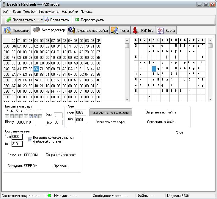

1. P2KTools - с него удобнее все сразу сделать, либо P2Kman и XVI32
2. Ну и сам телефон
Теперь как запустить:
1. Подключаем телефон в режиме Модем к компьютеру
2. Запускаем P2KTools в режиме P2K
3. Открываем Seem редактор записываем значения в соответствующих окнах - seem 0032 rec 0001 (в P2KTools они стоят по умолчанию) и нажимаем "Загрузить из телефона".

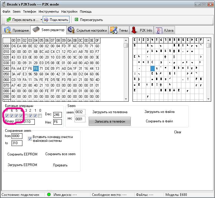

4. Выбираем offset 44
5. Ставим галочки на битах 7,6,5 и 4
6. Нажимаем "Записать в телефон"
7. Перезагружаем телефон

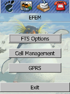

Ну вот теперь это меню активировано.
Как запустить его с телефона:
1. С помощью ввода WWW009W
2. Более быстро. Выкладываю ниже. Просто установите и запускайте с иконки.
...да добавил скриншот

smile.gif вышло! а что в нем можно сделать shuffle.gif ?? ...вот только есть одно НО!!...
когда например открываешь плеер и хочешь его скрыть при нажатии кнопки выключения на тел...выскакивает меню (EFEM Receiver) и с низу две кнопки (Exit) и (Freezing)...когда нажимаешь на Freezing то выскакивает (tapi error message) а при нажатии Exit возвращаеться обратно к плееру! unsure.gif
