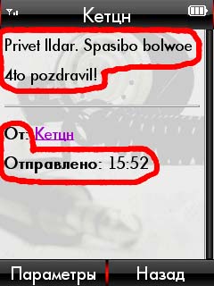

Подскажите пожалуйста конфиги шрифтов выделенных красным
Прикрепленное изображение Вот тут фон notipopup_bg_std, а шрифт, блин, непонятно...
Прикрепленное изображение Тут фон fdbsl01_bg, шрифт также не понятно в каком блоке common.ini
Сообщение отредактировал wink - 21.4.2008, 18:50

wink,
вероятно в конфигах ничего нет.

wink,
никак, переделывать фон или еще что - подстраиваться под шрифт.

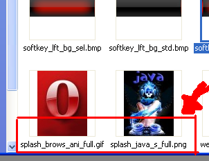

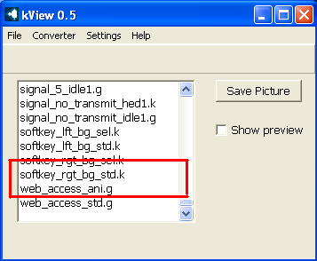

Дайте пожалейста kview,который нормально собирает iconres.ezx.
Кидаю свой иконки собираю их нет.И при разборе iconres.ezx,в окне файлов(в котором,есть добавленные иконки)-
,не прописаны название файлов,но в папке icons иконке есть
Пробовал kview0.5 и kview0.52.
Google не помогает.
Пишут что Kview0.3 и kview0.51 нормально собирают.
Выручайте!

МОНАХ, попробуй EZX Skin Creator, он должен нормально собрать, да и работать с ним намного удобнее thumbsup.gif
