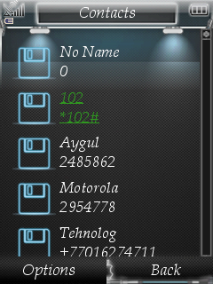

Вот например у меня как выглядит всё при таких параметрах:
Сообщение отредактировал Ubiyca - 27.1.2008, 21:20

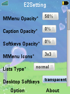

Народ .. уже спрашивал.. как сделать чтоб были прозрачными кнопки меню.. где надписи меню и параметры... прога оптионс меняет прозрачность тока внутри меню а когда выходишь на ( рабочий стол))))) там кнопки не прозрачные!!! что делать то?????
Slim_Shady
сообщение 12.2.2008, 15:29
Сообщений: 461
Регистрация: 2.1.2007
Пользователь №: 114 349
Модель телефона: Zine 5
Рейтинг: 38.5
antoffka,
установи програмку setings из темы Полезные приложения на е2, и ковыпяй пункты 2-5 (не помню ккой) там есть эта функция
antoffka
сообщение 12.2.2008, 16:33
Сообщений: 171
Регистрация: 11.12.2006
Из: Питер!
Пользователь №: 110 964
Прошивка: 3.08r/ MAXX II 4AP
Рейтинг: 31.5
Цитата(Epidemia @ 12.2.2008, 18:29) *
antoffka,
поставил.. прва дал.. проша кал.. нифига... перепробывал на 5 разных скинах в том числе и базовом....
Работает тока прозрачность меню а софт кнопки не меняются.... а в скине какой параметр отвечает за прозрачность софт кнопок:?
Добавлено позже (12.2.2008, 20:04):
Просто хочется очень вот так же!!! или вообще удалить эти кнопки.. чтоб отобразались тока надписи!!!

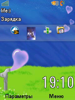

Типа так? (1)
У меня вот чtо стоит в Скин Мэнеджере (2) Pro6a Eskorpio RUS

Хелло, Мотонарод!.
Вот какой вопрос - скинул прогу Е2Сеттингс, и в нем поставил прозрачность меню (ну чтобы фоновая картинка отображалась в меню). Так вот, в меню она отображается, в file manager, messages, contacts, blootooth отображается, а вот в toolbox, office tools, settings, programs, games не отображается. Так вот, где что исправить (в common.ini или где-то) чтобы эта прозрачность была везде? Спасибо!
3-D
сообщение 22.2.2008, 6:19
МотоМэн
Сообщений: 124
Регистрация: 4.8.2006
Из: город-герой_Брест.by
Пользователь №: 93 799
Модель телефона: ROKR Е2,ROKR E8
Прошивка: MAXX IV
Рейтинг: 309
Цитата(Morrow @ 13.2.2008, 13:39) *
Хелло, Мотонарод!.
я ещё нигде не видел чтоб прозрачность было в подпапках типа тулбокс, офис и тд, картинка на этот фон берётся с иконреса

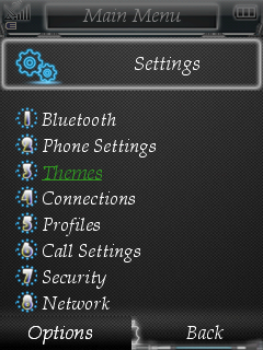

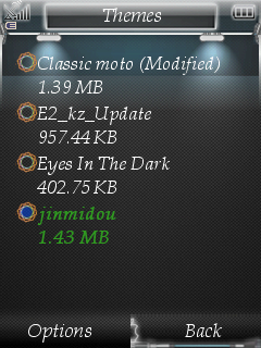

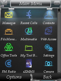

VITEK1987, возьми с прикрепленного архива файл jinmidou.chm и положие его
в \ezxlocal\download\appwrite\setuptheme\jinmidou.chm , а скин положи \ezxlocal\download\appwrite\skin\jinmidou
Прикрепленное изображениеПрикрепленное изображение Прикрепленное изображение Прикрепленное изображение Прикрепленное изображение
Сообщение отредактировал MotorE1 - 7.3.2008, 18:55
