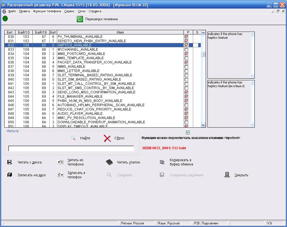

Итак,нам понадобится:
1.Открытый пункт в меню телефона Параметры - Исходная настройка - Эффект вибрации
Если такого нет, то включаем с помощью программы P2KAE в симе 32 832 бит (seem 0032_0001 ofset 68 bit 0 on).
2.Прога MotoSound : Настроим звук Motorola
Далее:
1.Для начала нам необходимо отредактировать звуковые файлы программой Moto Sound:
1.1) gain_table: читаем файл из телефона (загрузить таблицу), здесь нам нужен пункт "Динамики > Внешний динамик. Мультимедиа [мелодии, видео]" ставим значение 4. Сохраняем все изменения в телефон!
1.2)Далее, нам нужен param_table: читаем файл из телефона (загрузить таблицу), в нём мы изменяем "Общее усиление звука [Низкочастотное усиление]" - мы убираем с 8 до 1, не бойтесь - на звук в гарнитуре это не повлияет. Сохраняем все изменения в телефон!
2.Перезагружаем телефон, и теперь нам остаётся только отключить эффект вибрации(Меню > Параметры > Исходная(Основная) настройка > Эффект вибрации: меняем с вкл. на выкл.).
Теперь пробуем и отписываемся.
Здесь выложены настроеные gain_table и param_table http://ifolder.ru/1910192 или на http://slil.ru/24338155

Цитата(Ferey @ 6.5.2007, 23:11)
Если такого нет, то включаем с помощью программы https://forum.motofan.ru/index.php?showforum=68 Р2KAE в симе 32 832 бит
Найди в крайнем левом столбце число 832.

Fenja
сообщение 30.1.2010, 17:20
Сообщений: 5 564
Регистрация: 25.8.2008
Из: г. Пенза
Пользователь №: 179 851
Модель телефона: MotoRazr v3i
Прошивка: MotoUpdate v1.1
Рейтинг: 1756
DiM@-5555,
https://forum.motofan.ru/index.php?showforum=68 Р2KAE => подключиться в p2k => Функции телефона => функции seem => функции seem 32 => читать из телефона => в крайнем левом столбце находишь число 832 => выделяешь строку => если там галки нету, тыкаешь проблел => появляется галка => записать в телефон => перезагружаешь телефон.
И не ставь там много вопросительных и восклицательных знаков.

Fenja
сообщение 31.1.2010, 10:23
Сообщений: 5 564
Из: г. Пенза
Рейтинг: 1756
Сборка 5515
Я ведь все описал, как найти... Эх...
