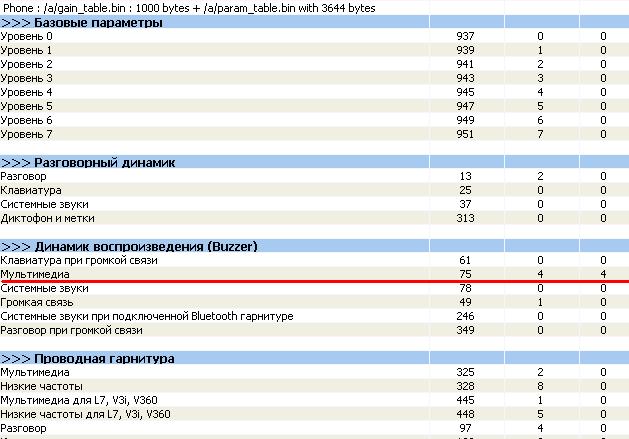

Итак,нам понадобится:
1.Открытый пункт в меню телефона Параметры - Исходная настройка - Эффект вибрации
Если такого нет, то включаем с помощью программы P2KAE в симе 32 832 бит (seem 0032_0001 ofset 68 bit 0 on).
2.Прога MotoSound : Настроим звук Motorola
Далее:
1.Для начала нам необходимо отредактировать звуковые файлы программой Moto Sound:
1.1) gain_table: читаем файл из телефона (загрузить таблицу), здесь нам нужен пункт "Динамики > Внешний динамик. Мультимедиа [мелодии, видео]" ставим значение 4. Сохраняем все изменения в телефон!
1.2)Далее, нам нужен param_table: читаем файл из телефона (загрузить таблицу), в нём мы изменяем "Общее усиление звука [Низкочастотное усиление]" - мы убираем с 8 до 1, не бойтесь - на звук в гарнитуре это не повлияет. Сохраняем все изменения в телефон!
2.Перезагружаем телефон, и теперь нам остаётся только отключить эффект вибрации(Меню > Параметры > Исходная(Основная) настройка > Эффект вибрации: меняем с вкл. на выкл.).
Теперь пробуем и отписываемся.
Здесь выложены настроеные gain_table и param_table http://ifolder.ru/1910192 или на http://slil.ru/24338155
Здесь выложена MP3 нарезка без обработки с жёсткими НЧ(низкие частоты) , она должна звучать у вас идеально(если вы всё правильно настроили) http://ifolder.ru/1910424
ВНИМАНИЕ!!! МИНУС ДАННОЙ МЕТОДИКИ- ВОСПРОИЗВЕДЕНИЕ МУЗЫКИ В ФОРМАТЕ МП4 (включая видео). ОДНАКО, ПРИ ВКЛЮЧЕННОМ ЭФФЕКТЕ ВИБРО КАЧЕСТВО МП4 УЛУЧШАЕТСЯ. т.е. НА ВРЕМЯ ПРОСМОТРА ВИДЕО ЖЕЛАТЕЛЬНО ЭФФЕКТ ВИБРО АКТИВИРОВАТЬ.
Данный материал взят отсюда

Вот мои gain и param для V3i . Подобрал оптимально соотношение громкость/хрипы = 100%. Тобишь хрипов нету, а звук громкий.
Вам останется лишь добавит пунктик эффект вибрации.Он будет в Параметры>Основная настройка>Эффект вибрации>и ставим Выкл.

Итак, представляю мануал по увеличению громкости динамика на L7, V360 и V3i с открытым подпунктом "Эффект вибрации", если его нет - мы получим хрипящий, отстойный звук!!!
Нам понадобится:
1) Открытый пункт в меню телефона Параметры - Исходная настройка - Эффект вибрации
2) Программа Moto Sound.
1 Для начала нам необходимо отредактировать звуковые файлы программой Moto Sound:
1.1 gain_table: читаем файл из телефона (загрузить таблицу), здесь нам нужен пункт "Динамики > Внешний динамик. Мультимедиа [мелодии, видео]" ставим значение 4. Сохраняем все изменения в телефон!
1.2 Далее, нам нужен param_table: читаем файл из телефона (загрузить таблицу), в нём мы изменяем "Общее усиление звука [Низкочастотное усиление]" - мы убираем с 8 до 1, не бойтесь - на звук в гарнитуре это не повлияет. Сохраняем все изменения в телефон!
2 Перезагружаем телефон, и теперь нам остаётся только отключить эффект вибрации(Меню > Параметры > Исходная(Основная) настройка > Эффект вибрации: меняем с вкл. на выкл.).
В итоге, мы получаем звук, почти без погрешности (зависит напрямую от музона), лично у меня орёт L7 громче чем E398!
Тестим и отписываемся об успехах.
