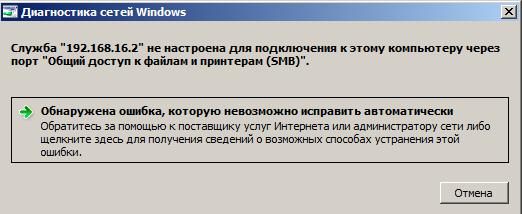

сообщение 12.5.2007, 17:30
Сообщений: 35
Регистрация: 4.5.2007
Пользователь №: 133 624
Модель телефона: ROKR E6
Прошивка: R533_G_11.12.08P
Цитата(lavelas @ 12.5.2007, 18:41) *
Оригинал
На suse под VMWare в такой конфигурации запустилось (прописывал ifconfig-ом), тело видится по 192.168.1.2. В гостевую ось пробрасывал USB, поэтому должно работать и в чистой.
Что интересно, в винде оно же видится по 192.168.16.2 без доп. настроек. Спецы в сетях наверное смогту объяснить..
да!!! clap.gif это оно, 192.168.1.2 пингуется!!! вот только самбовый демон не стартует...ровно как и телнетный, т.е. не подключается ни так, ни так. sad.gif

И так гсода, почитал тему но ответ на свою проблему не нашел. Имею ноут с ОС Vista, дрова для трубы Моторокр е6 со встроенной усблан последнии 3.3.0, при подключени пингуется телнет работает. но при наборе в браузере \\192.168.16.2 выдает следуещее.(в аттаче) что сделать и как?
Сообщение отредактировал bag - 20.12.2007, 12:06

сообщение 20.12.2007, 13:17
Сообщений: 306
Регистрация: 29.8.2005
Из: Чебоксары
Пользователь №: 49 995
Модель телефона: HTC Dream
Прошивка: CaynogenMod 4.0.4
Рейтинг: 31
Polovoy,
не помогает, та же ошибка. на ХР и без system пашет
MysTang
сообщение 20.12.2007, 15:08
Регистрация: 29.8.2006
Из: Украина, Днепропетровск
Пользователь №: 96 882
Модель телефона: E398 + E6 + Defy
та же ерунда и у меня в Висте, тело пингуется, но зайи на адрес нельзя. Есть два предположения, либо файрвол блокирует, либо дрова не подходят

bag
сообщение 22.12.2007, 8:52
Сообщений: 306
Из: Чебоксары
Рейтинг: 31
нет. там же ясно пишет ошибку, в моем посту USB Net на e6 прикреплен принтскрин. скорей всего такая ошибку у ввсех
Martofsky
сообщение 27.3.2008, 13:40
Сообщений: 79
Регистрация: 15.2.2008
Из: Украина *Харьков
Пользователь №: 163 665
Модель телефона: Samsung i710
Прошивка: Windows Mobile 6.1
Блин, та же ерунда, тоже виста... Как решить проблему?
