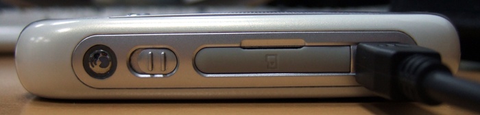

Вот читаю и не перестаю удивляться. Над чем вы страдаете? Сняв только наклейку на батарее она у меня по плоскости встала практически как влитая! Там буквально 0,1 мм выступает, которые и ногтем то трудно зацепить. Вот, посмотрите на фотку.
Единственное, что я сделал, это женской пилкой для ногтей smile.gif подшлифовал выступ на торце батареи, там где ямка под зацепку, торчащую из корпуса в посадочном гнезде.

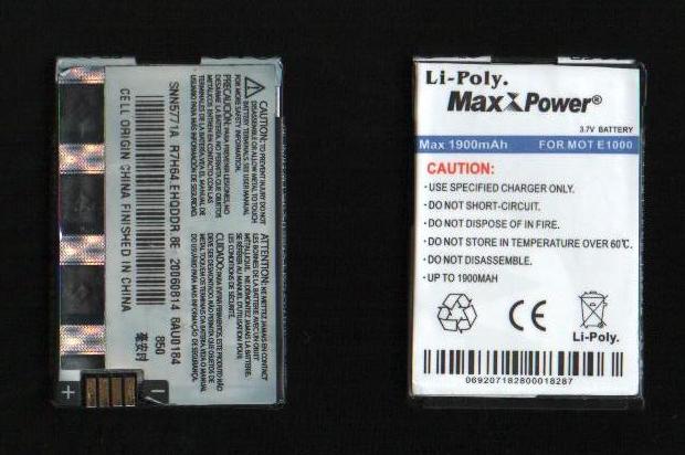

Зачем что-то срезать?сам аккум именно такой же как и стандарт..у меня был еще аккум на 810,я его "раздел" и "обул"в новый аккум 1900,спасибо Марие smile.gifщас заряжаю его буду тестить... laugh.gif как я его переобул выложу скоро фото..

я глупости не говорю...я разобрал оригинал и новый..они по размерам такие же..и я все от оригинала поставил на новый..не веришь будет тебе фото...и кстати я даже ничего не срезал..если руки не кривые то аккуратно и так вытащишь из "пластмассы",а фото скоро будут..

батарайка в пласмасовой оболочке проводков там никаких нету....
просто пластинка с контактами
можно спокойно снять пластмассу... останется то что на картинке.
А потом куда фантазия пошлет... я просто обклеила ее по периметру цельной наклейкой и все работает. люфта нету.
люфт из за боковин около контактов происходит в принципе если их аккуратно срезать то можно так не изголятся=)
Вот за этот 0.1 и паримся.. стоило сток мучатся с телефоном чтоб сзади крышка торчала biggrin.gif
надо поискать старую ненужную батарейку для экзикуций =)
