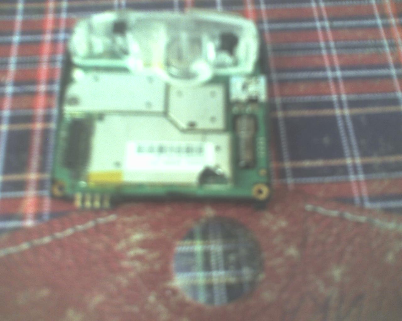

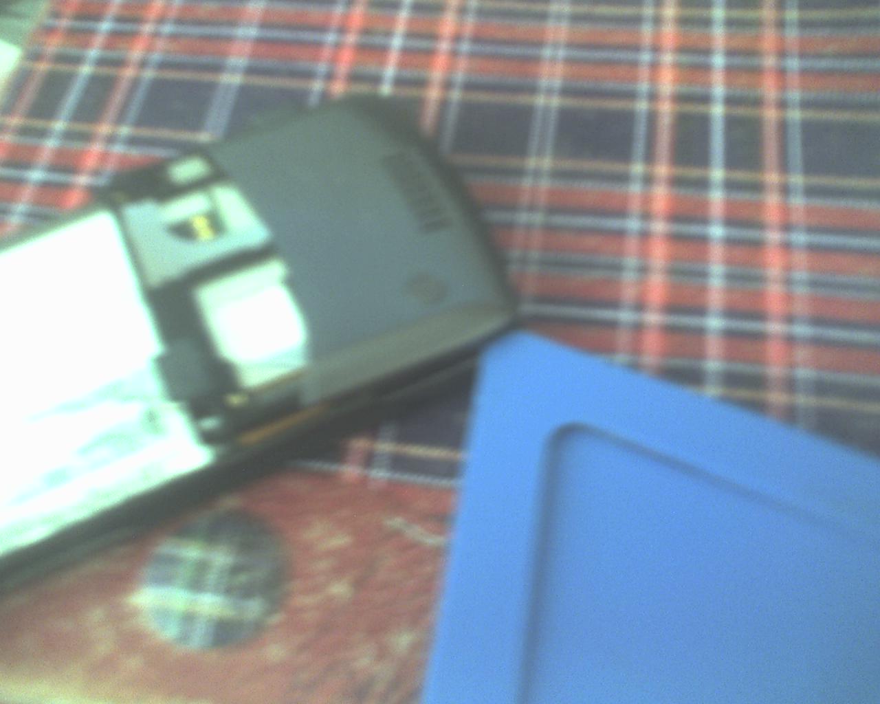

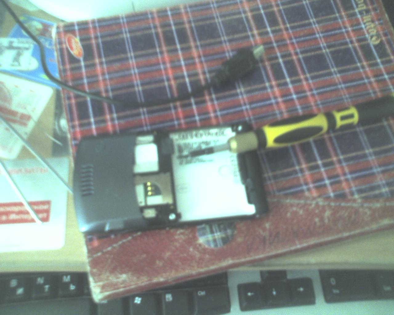

Не нашел инструкцию.Сделал свою.
1)Откручиваем 2 болтика
2)приподнимаем передний край и в отверстие просовываем какую-нибудь пластиковую штуку.Идеально подходит карточка от банкомата. Двигаем по всем контуру - отжимем защелки. Не боимся сломать - это очень сложно.
3)открываем крышку и поддеваем белый прямоугольник со шлейфом ногтемю
4)Ножницами с острым концом аккуратно разрезаем защитный экран.(Металл очень мягкий. Можно проковырять чем-нибудь дырку.Но не желательно, т.к. можно что-нибудь повредить) !!!Осторожнее, не повреждаем микродетали!!!
Готово. Доступ к тестпоинту получен
