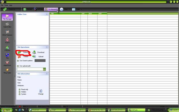

где в п2к "нажимаем FixMelodyDB.db" ? поподробнее можно......эт насчет решения проблемы с мелодиями на звонок

Цитата(Rnb and Rap 26 Rus @ )
Проблема с мелодиями на звонок (наверно самая распространенная) лечится обновлением базы данных - в p2k tools нажимаем FixMelodyDB.db или же удаляем с диска а из папки mobile->audio 2 файла: MyTone.db и TempTone.db

Spine_,
жми сначало на эту кнопку

Цитата(=BazOOka= @ 19.12.2007, 23:57) *
Crazy*, обнови БД мелодий
Самые Известные Проблемы И Их Решение ©
~NOVCHIK~, если установить Итюнс (https://forum.motofan.ru/index.php?showforum=146 iTunеs) и другие корелеты iTunеs или другой корелет не в нулевой слот, то не будет происходить его автозагрузки при включении телефона. Так что переставь iTunеs в другой слот и все wink.gif
Как? О.о в айтюнсе?? так причем здесь одно к другому??
Spine_
в приложениях, Sunerj Tools

Crazy*, не в айтюнсе, а в телефоне. Многострадальные TempToneDB.db и MyToneDB.db удали и перезагрузись
