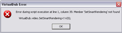

Я нашел этот файлик, кинул его в папку virtualdub'а\plugins. и получил неизвестную ошибку
Сообщение отредактировал Don Omar - 26.5.2007, 7:11

Don Omar,
Удали просто строку VirtualDub.video.SetSmartRendering(0); из файла ufo.vcf.
