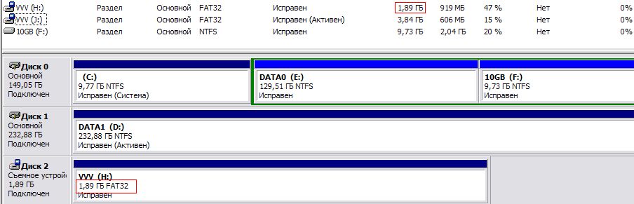

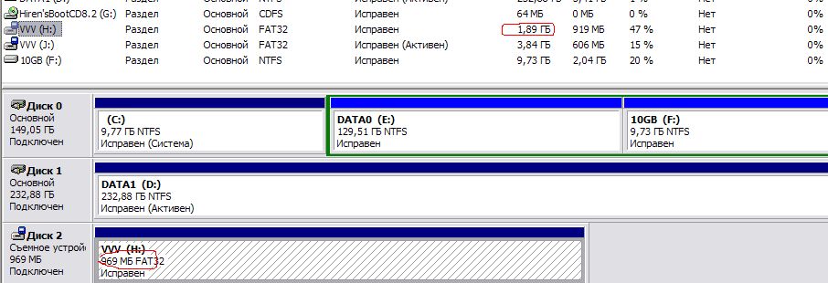

Так вроде исправил, но есть один баг. В смарте подключеном к компу карта определяется отлично, а вот в кардридере в котором она отлично работала раньше - нет. выкладываю скрины если кому то интересно smile.gif
PS Cамое главное конечно что карте удалось вернуть ее былой объем - 2 GB. clap.gif

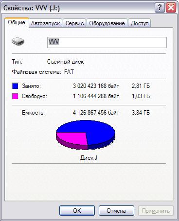

Цитата(n0wheremany @ 28.5.2007, 16:48) *
Интересно девки пряшут.
