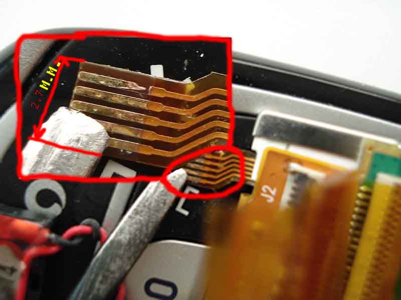

Была похожая проблема, тел нахватался влаги, так что экран запотел. Акум сразу не достал, в результате разъело шлейф питания подсветки Прикрепленное изображение экрана(сам экран работал). Подсветку вернул запаиванием шлейфа. Посмотри, нет ли в месте соединения шлейфа с разьемом окисления. Сам новенький в этих делах(поэтому прошу не пинать tomato.gif ), так что точнее не знаю, думаю проблема в соединениях.

Да вродь со шлейфом всё в порядке.

поменял шлейф и всё гуд !
