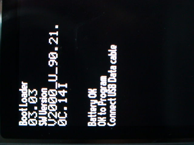

Вот что он пишет в информации о телефоне:
Software Version: 95.42.23I_MONO
Flex Version: UINYKLNAFACTR2634_002
Bootloader Version: v0x000350
asderti

Flash&Backup: При попытке послать загрузчик - телефон обрубается.
RSD Lite - Вылетает с ошибкой при попытке залить лэнгпак
MotoKup - ННе видит телефон ни в каком состоянии
P2kCommander файловую систему видит (но это уже не из той оперы)

Bootloader у него странный, может в этом всё дело, а ты хочешь как я понял лэнг прошить? Не боишся при таком раскладе вообще тело убить?
P_elite
сообщение 11.3.2007, 11:30
Сообщений: 14
Регистрация: 24.9.2006
Пользователь №: 100 463
Модель телефона: SLVR L7
А что можно сделать с бутлоадером? Это судя по всему инженерная версия телефона...
Можно как-нить прошить в него другой бут и уже прошить нормальную прошивку?

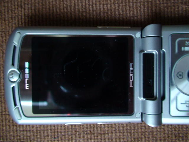

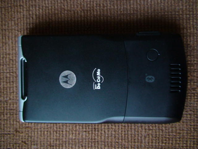

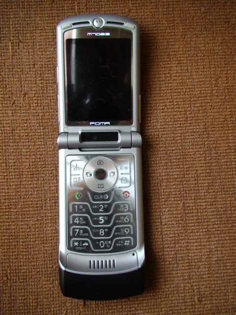

donsaj
сообщение 6.6.2008, 9:53
Регистрация: 5.6.2008
Пользователь №: 174 109
Модель телефона: u 6
Добавлено позже (6.6.2008, 12:57):
Добавлено позже (6.6.2008, 12:59):
Добавлено позже (6.6.2008, 13:01):
Добавлено позже (6.6.2008, 13:03):

Телефон на базе проца Argon, сделан специально для японской компании DoCoMo_Japan, следовательно научить его работать с другими сим картами во фри пока непредставляется возможным. На поддержке MssBoxII есть три прошивки под этот телефон:
V2000_U_90.21.0C.ACI_lang0050_drm000E_M702iS_DoCoMo_Japan
V2000_U_90.21.0FI_lang0050_drm000E_M702iS_DoCoMo_Japan
V2000_U_90.21.21I_lang0050_drm000E_M702iS_DoCoMo_Japan ,
русский языковой пакет кстати тоже представлен. Так что рекомендую обратиться в мастерскую где есть в наличии либо MssBoxII либо SmartClip, наверняка тоже поддерживает этот аппарат.
Если интересует только разлок можно попробовать купить NSK код тут или тут. Удачи!
