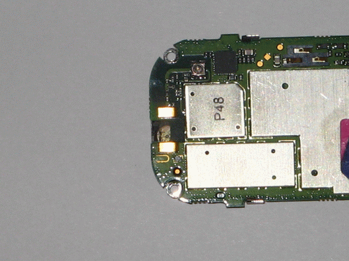

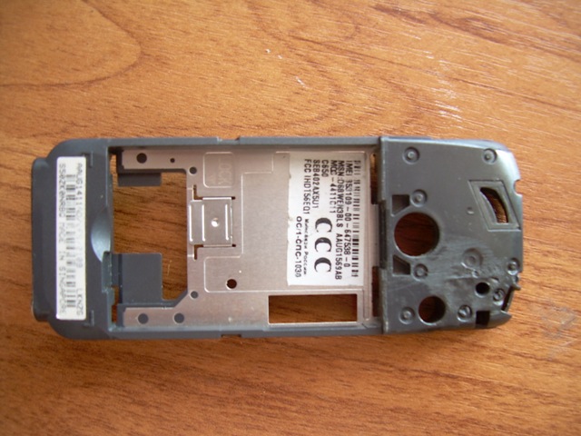

Дело втом, что на внутреннем корпусе отсутствует пластинка антены. Можно ли что-нибуть придумать, например заменить чем нибудь другим. Или воообще продается ли этот внутренний корпус и как она на самом деле называется.

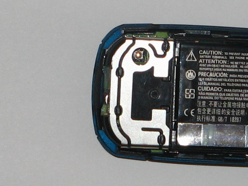

смотри
Два блестящих котакта надо замкнуть через мет.пластинку. Чет больше площадь тем лучше прием.

Цитата(DmT @ 31.5.2007, 15:14) *
смотри
Ты сам так сделал? А на с650 в легкую отличается.
В общем это понятно, но как правильно собрать.

Щас попробую
Добавлено позже (31.5.2007, 20:58):
Блин у меня без нее сеть ловит.

Вот что скажу: у меня в городе покрытие моего опера ОЧЕНЬ хорошее поэтому у меня и без антены ловит. Но Факт это факт - прием снизился на 1-2 антенки. У тебя вообще не ловит? Попробуй симку Билайна, Гигафона или МТСа - у них самое лучше покрытие.

Не ловит, симка и так билайн и мтс. Но мет. пластинку надо бы поставить.

Ещё придумал попробуй использовать в качестве антеки металическую пластинку Которая держит экран и клаву.
