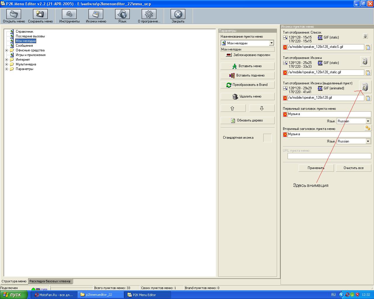

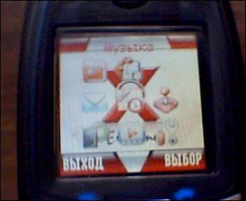

Редактирую главное меню телефона. Хочу вместо WAP браузера поставить раздел Музыка. Работаю в p2k menu editor. В программе сделанная мной иконка отбражается (справа), а в телефоне нет!
Скриншот:
А так в телефоне:
Что я делаю неправильно?
Заранее благодарен!

Используй не "Мои мелодии" а просто "Мелодии".
Добавлено позже (1.6.2007, 14:40):
Ах да ещё вроде надо В меню Иконки меню>Тип иконк=Type 06.

Спасибо!
А в чем разница между Мои мелодии и Мелодии?

Да помогло! Спасибо!
