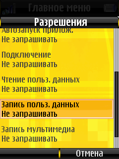

А ктонить может переделать Java менеджер, чстобы помимо Operator и Manufacturer он мог выставлять Trusted Third Party? ph34r.gif

Цитата(cherr @ 18.8.2007, 9:41) *
Kirill111111,
а что это нам даст?
А то что Mini Commander и еще некоторые проги отказываются работать без промежуточного Thrusted Third Party и выставлять приходицца с компа... или я ошибаюсь и они не поэтому не работают?

Kirill111111, странно, я никогда так не ставил...
Просто ты наверно забываешь зайти в свойства приложения, и еще раз выбрать "не запрашивать".

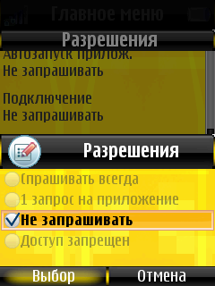

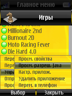

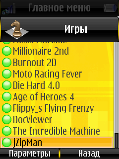

Специально для тебя - мануал:
1. Ставим прогу.
2. Даем права.
3. Находим прогу в списке.
4. Левый софт - Управление - Просмотр разрешений ява
5. Находишь "запись пользовательских данных" (можно и другой)
6. Нажимаешь на нее, ПОВТОРНО выбираешь "не запрашивать"
7. ВСЕ РАБОТАЕТ
PS саму прогу присоединил на всяких случай

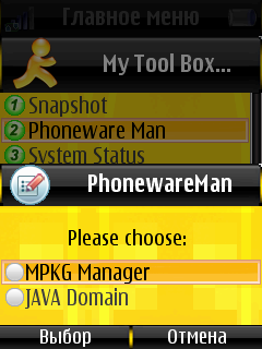

Java Tools
- Untrusted
- Operator
- Trusted Third Party
- Manufacturer
Выставляем 'Root'.
Сообщение отредактировал DDSH - 18.8.2007, 21:06

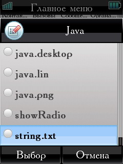

cпасибо за прогу. вроде пашет, но толку в миникомандере не увидел...выставил режим
- Trusted Third Party, и прога тока загрузится, и тутже вылетает.
что касается проги: установил её, дал рутину ей. перегрузил тел. запустил её, и вместо отображения только ява приложений я увидел наверно процесы, толи хз...рут, бин, екс, подобные названия(к чему они-хз), а в самом низу списка находились ява приложения. после того как я выставил права проге, и зделал ребут, то в этой проге уже стали отображатся только ява приложения, без прочей чюши.
что то за надписи были в списке установленой явы?
Сообщение отредактировал Snag - 18.8.2007, 21:32
а у меня даже после ребута не показывает Java приложения.. причом ни в конце ни в начале(((( unsure.gif

Kirill111111, делал на ультимайте, шоу модули включены.
Добавлено позже (19.8.2007, 15:21):
У кого стоит TOB2 или Кац посмотрите эту версию без поддержки одновременной обработки нескольких приложений, но, по идее работающей. Даём права, перезагружаем (обязательно!).
Сообщение отредактировал DDSH - 19.8.2007, 11:32
Воть:
шоу модули тоже вроде включены.. автораном смонтированы покрайней мере...

Это файлы самой проги, хотя должны выводиться названия установленных приложений.
Добавлено позже (19.8.2007, 18:09):
Видимо отсутствует доступ к папкам и файлам установленных приложений.
Добавлено позже (19.8.2007, 18:15):
Кто разбирается в баше и у кого TOB2 - где ошибка? Может chmod 777 для source[1-2]?
source1=/ezxlocal/.system/java/DownloadApps/MIDlet*/registry.txt
source2=/mmc/mmca1/.system/java/DownloadApps/MIDlet*/registry.txt
for game in $source1; do
dir=`dirname $game`
name=$dir/Files/*.jar
name=`basename $name`
name=`echo $name|sed 's/'.jar'//'`
content="$content $name "
let "n += 1"
declare -x $n=$name
declare -x full[$n]=$game
done
for game in $source2; do
dir=`dirname $game`
let "n += 1"
declare -x $n=$name
done
cd $mypath
$menu "Java" "Выберите" $content
cd /
state=$(cat $mypath"/string.txt")
case $state in
declare -x java=${full[state]}
0)
exit 0
esac
cd $mypath
$menu "Java" "Выберите" "Untrusted" "Trusted Third Party" "Operator" "Manufacturer"
cd /
case $state in
1) A="Untrusted";;
2) A="Trusted Third Party";;
3) A="Operator";;
4) A="Manufacturer";;
0) exit 0;;
esac
sed -e 9s/"Domain: .*"/"Domain: $A"/ $java > /ezxlocal/registrytemp.txt
mv /ezxlocal/registrytemp.txt $java
exit 0
