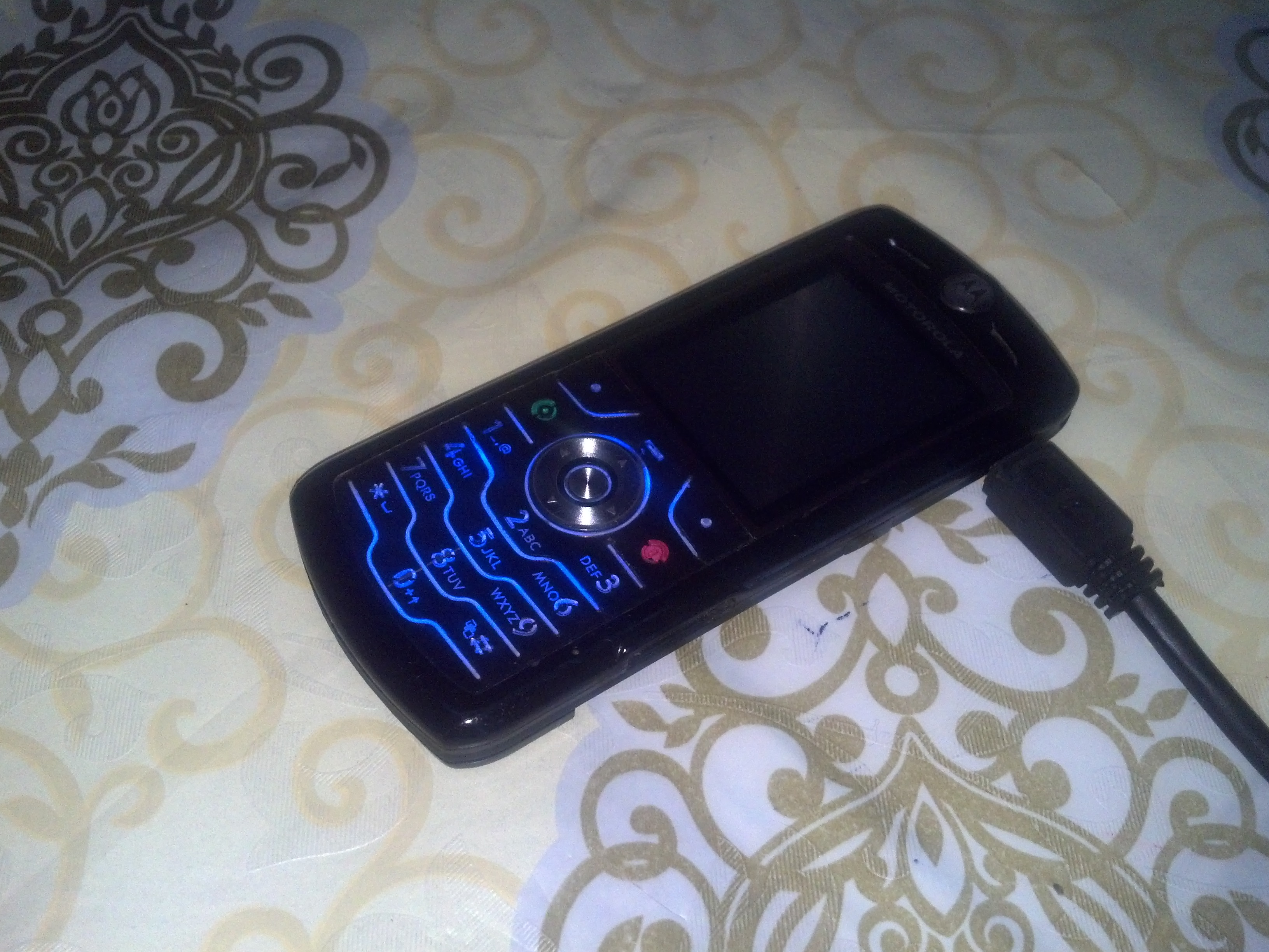

tel l7. proshivayetsya cherez F&B s primineniyem patcha ASR_RB. Tel rabotayet no ekran ne pokazevayet. V boot vixodit no ekran beliy. eto poroblema vishlo posle sluchaynogo proshivaniya proshivkoy drugoy platformi (4517).

Uvajayemiy Fenja tam vi konechno otvetili na moy vopros, no ya vsyotaki poprobuyu kakim libo sposobom vosstonovit svoy tel. Kto znayet mojet ktoto stalkivalsya takoy problemoy. popitka ne pitka. spasibo za vash otvet. Mojet komuto eto kajetsya smeshnim. delo vtom chto segodnya ya svoy v3i toje proshil (po probleme bistrogo razryada batarei). V itoge poluchil tochno takuyeji displey. toyest u menya seychas dva apparata s ne rabochim ekranom. na v3i oba ekrani ne pokazivayet, a tel rabotayet. tak chto ya delal:
1. snachala bila r4441d-proshil r479. telo sdoh
2. potom sdelal TP i zalil butloader OA30. telo v but vishel no ekran ne rabotal.
3. potom proshil opyat r4441d. V itoge telefon rabotayet no ekrani ne pokazevayet.
Ishodya vishe perechislennim ya dumayu eta problemo softova.

Хорошо бы посмотреть, плотно ли сидит коннектор шлейфа (который снимается, когда делается ТП) в разъеме.

proveril. zanova postavil. izmeneniya net.

Fenja vi bili pravi. V Spes sentre proverili, okozalos u oboix apparata sleyf ekrana bil izmotan. ya sam ne okkuratno obroshalsya kogda delal TP.
