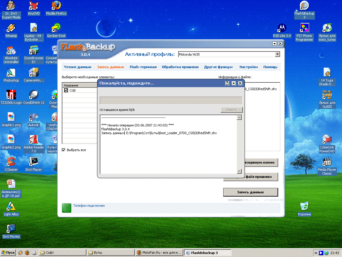

Здравствуйте, сегодня буквально 2 часа назад скачал вашу прошивку и прошился ей очень не удачно шил ФБ 3.0 (раньше он шил у меня всё нормально) на монстра алекса 93R. Теперь телефон в бланке визуально он совсем не работает но подключается к компу. Вся прошивка остановилась на CG4 потом телефон выключился unsure.gif
Пожалуйста дайте мне экстренный совет.
Все проги показывают что телефон бланк.
Бекапа нету забыл слить. Вобщем ничего у меня нет ни пдс ни бекапа shuffle.gif
P.S. Посоветуйте что нить быстрей, а то есть уже мысли поставить другую плату с чужого телефона. biggrin.gif

пробовал шить этот бут на фб 3.0.4 нифига. Да этот бут вообще ничем не шьётся.
Пишет прошивание и ничего не делает((
Жду советов ))

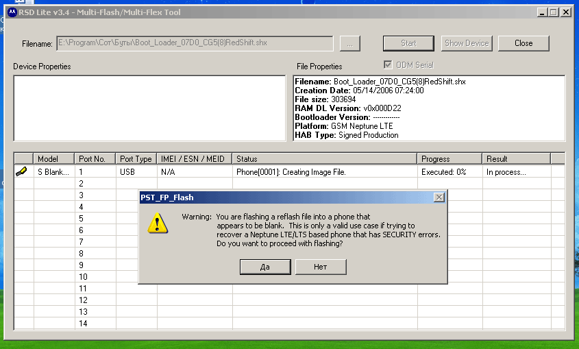

MaximusTM
сообщение 3.6.2007, 17:36
Сообщений: 32
Регистрация: 27.4.2005
Из: Набережные Челны
Пользователь №: 41 464
Модель телефона: c650=>E8
Он шить его не хочет (
Прикрепил скрин моей ситуации.
Сообщение отредактировал MaximusTM - 3.6.2007, 17:39

MaximusTM, тот фаил шить надо через RSD Lite.

Prizrak-ms, заливаю твой бут который ты прикрепил, программой FlashBackup 2.62 и 3.0.4 тож пробал телефон не включаеться,как ты и писал, но прекрасно находиться прогрвммой пробую прошить монстра твоего! он не прошивает, перед стиранием памяти виснет, потом вылючается телефон, и всё! RSD LITE бут файт вообщн не видет((( Востановил бекап свой тел работает)) но я хочу твоего монстра прошить... что делать-то?

kounter, возможно тут проблемма в чем то еще значит так открой мою прошивку в проге SHXCoDec удали G6 и поменяй рамд в прошивки на любой из других стандартных прошивок должно прокатить... Или попробуй прошить прошивку 6FR, а потом мою...

RSD Lite не шьёт бут в начале прошивки говорит ошибку которую я прикрепил.Прикрепленное изображение

MaximusTM, эта не ошибка жми да и все....

Как не шеё в конце всё равно пишется какая то ошибка и телефон определяется как бланк ((
