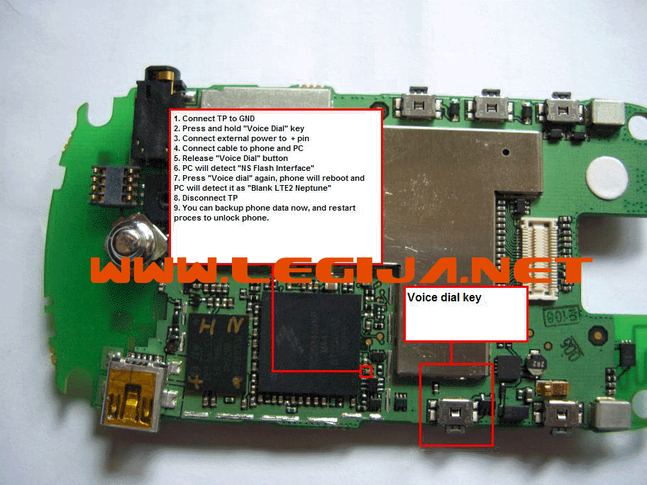

Вот сервисные схемы третьего уровня, могут помоч
И Тест Поинт
Сообщение отредактировал FLAME NEON - 6.6.2007, 9:50

Мечтайте дальше о WiFi и SDIO... laugh.gif Нету их там!
FLAME NEON:
Чо картинка маленькая такая? Нифига прочитать не удается что и как делать... Блин.. всетаки экранирование снимать надо. sad.gif

Да это 100% чип BCM2045 wi-fi не держит так что быть его там не может физически.

Ну насчёт WiFi и SDIO я ни слова не говорил а выложил схемы для людей занимающихся ремонтом, а насчёт картинки так уж как говориться за что купил - за то продал. так что вместо упрёков можно было бы хотябы за это поблагодарить.
И кстати насчёт ТП - аккуратнее потому-что полной(сервисной) прошивки под А1200 пака ненашёл так что после ТП обычной прошей не обойдёшся

очень интересно, большое спасибо!
1. Connect TP to ???
2. Press and hold "Voice Dial" key
3. Connect external power to ????
4. Connect cable to phone and PC
5. Release "Voice Dial" button
6. PC will detect "?? Flash Interface"
7. Press "Voice Dial" again, phone will reboot and PC will detect it as "????? ???? ??????"
8. Disconnect TP
9. You can back up phone data now, and restart ?????? to unlock phone.

непонял
присоединяем тп
держим кнопку войс
питание,кабель
потом нажимаем и отпускаем кнопку войс
ТЕЛ ОПРЕДЕЛИТСЯ КАК ОБЫЧНЫЙ ФЛЕШ моторола
потом нажимаем опять войс , тел сам перезагрузится
и вот тп
поправте меня если я неправ

всё разобрался

Удалось? что в итоге есть возможность слезть с 24-ой?

Вот в нормальном разрешении:
