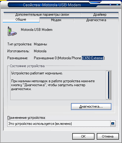

pahan_tver
сообщение 7.3.2005, 18:50
Мастер Ритма
Сообщений: 483
Регистрация: 15.6.2004
Пользователь №: 6 222
Прошивка: 10 amazon alexa
Рейтинг: 400
Темный Эльф,
Посмотри, как опознают мой телефон проги:
