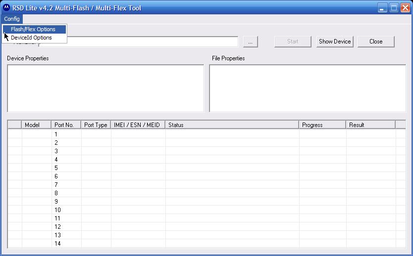

есть вопрос на тему работы с программой https://motofan.ru/soft/ РСД Lite... у меня стоит версия 4.2, прошивал свой тел не раз, но никак не могу найти в инете описания настроек этой программы...
вот рабочее окно программы Прикрепленное изображение
в настройках есть две строки, кто неть знает что за параметры и на что они влияют?
вот они Прикрепленное изображение Прикрепленное изображение

сообщение 17.7.2008, 8:13
ODM-serial - это шнурок такой для немоторол
Restart after.. - это перезагружать телефон после заливки группы флекса
TI Blank Flash - не понятно что , но что-то в режиме бланк , а не flash
Automatic.. - сканирование портов подключения телефона автоматом
Manual ... не автоматом , а вручную указывать № порта с подключенным телефоном
Legacy ... предыдущий последний порт вроде..
