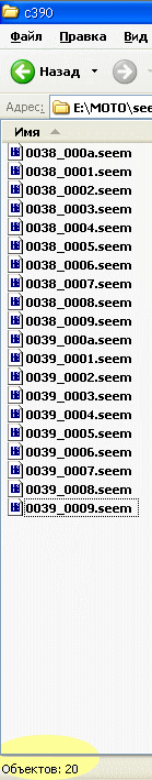

нет , сколько их физически получиться, Прикрепленное изображение
если 20 , то забудь про увеличение,
а если больше , то говори сколько их..

120 штук получается.

у тебя 10 входящих и 10 исходящих вызовов...
ты перезагружал телефон после залития правленного seem 0050 ?
Сообщение отредактировал Osta - 12.6.2007, 15:44
