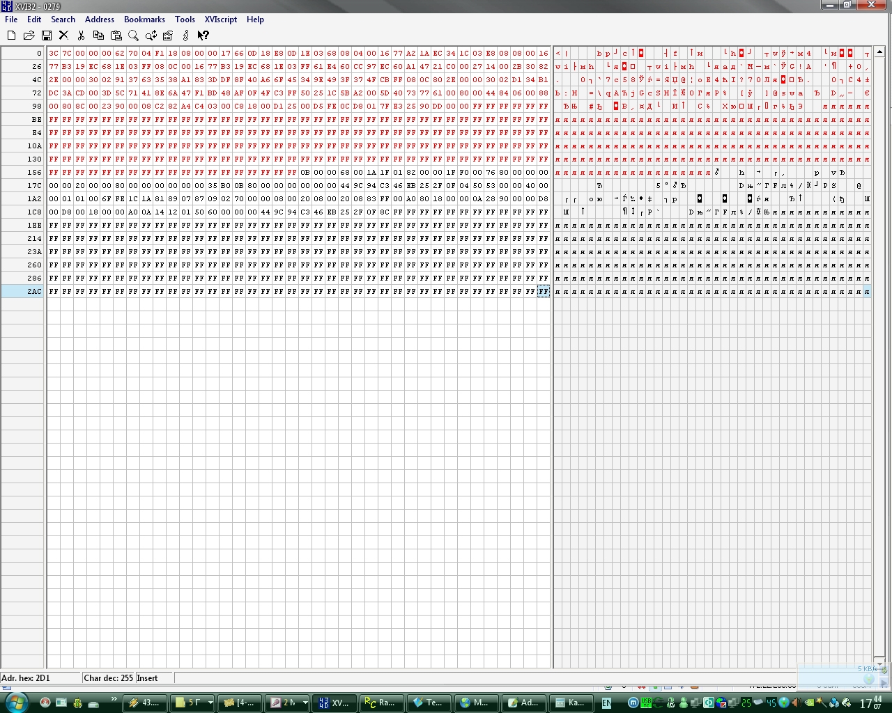

Объясните, как слить PDS, скачиваю RAMLDR, а в архиве даж лоадера нет, и как сливать тогда без него?
Тебе зачем лоадер? Нажимай Save mem(только адреса правильные пропиши)

как, зачем, вроде RAMLDR коннектится только после посылки лоадера (так на LTE, LTE2 моделях)

Из шести симов, отвечающих за калибровку сети у меня 4 было забито F - ками (а именно 0024, 0030, 0031, 0145). В мануале было сказано только про два, один из которых я изменил, значение других не знаю.
Сообщение отредактировал BrainRX7 - 5.2.2008, 14:16

Вообщем, симов 0024, 002F, 0031 в наших PDS нет.
Сим 0145 из моего первого PDS иммет длину 74, а в текущем PDS 49 (?). Посморел ещё другие симы, некоторые почему-то тож забиты F-ками.
Не знаю, даж, что и делать, вдруг сим 0145 у нас отвечает не за калибровку аккума.
Сообщение отредактировал BrainRX7 - 5.2.2008, 16:12

С длинами я что-то ступил сильно.. в текущем PDS сим 0145 у меня имел длину 4A (что равно 74, если в DEC), в первом PDS сим 0145 такую же длину - 74 (4A, если в HEX). Вписал я в этот сим значения из первого PDS, затра отпишусь о работе аккума.

Вообщем, заменив все симы, забитые F-ками (кроме 0279 - не успел, спать пошёл) данными из первого PDS, результата никакого не получил. Но пока всё заменял наткнулся вот на что: многие симы из первого PDS длиннее симов из текущего PDS, и главное если добавлять данные на большую длину в текущий PDS, то записывать не хочет, кнопочка просто загарается красным и всё!
У кого какие мысли?
Посмотрел я сим 0279, в текущем PDS имеет длину 169 (HEX), а в первом PDS 2D2. В текущем PDS заканчивается F-ками, прям перед тем местом, где в первом PDS начинается 0B 00 00 и т.д.
Прилагаю скрин 0279 сима из первого PDS
Может BP должен соответствовать AP части?
Дайте кто-нить ссылку на BP от 47P
Сообщение отредактировал BrainRX7 - 7.2.2008, 15:12
