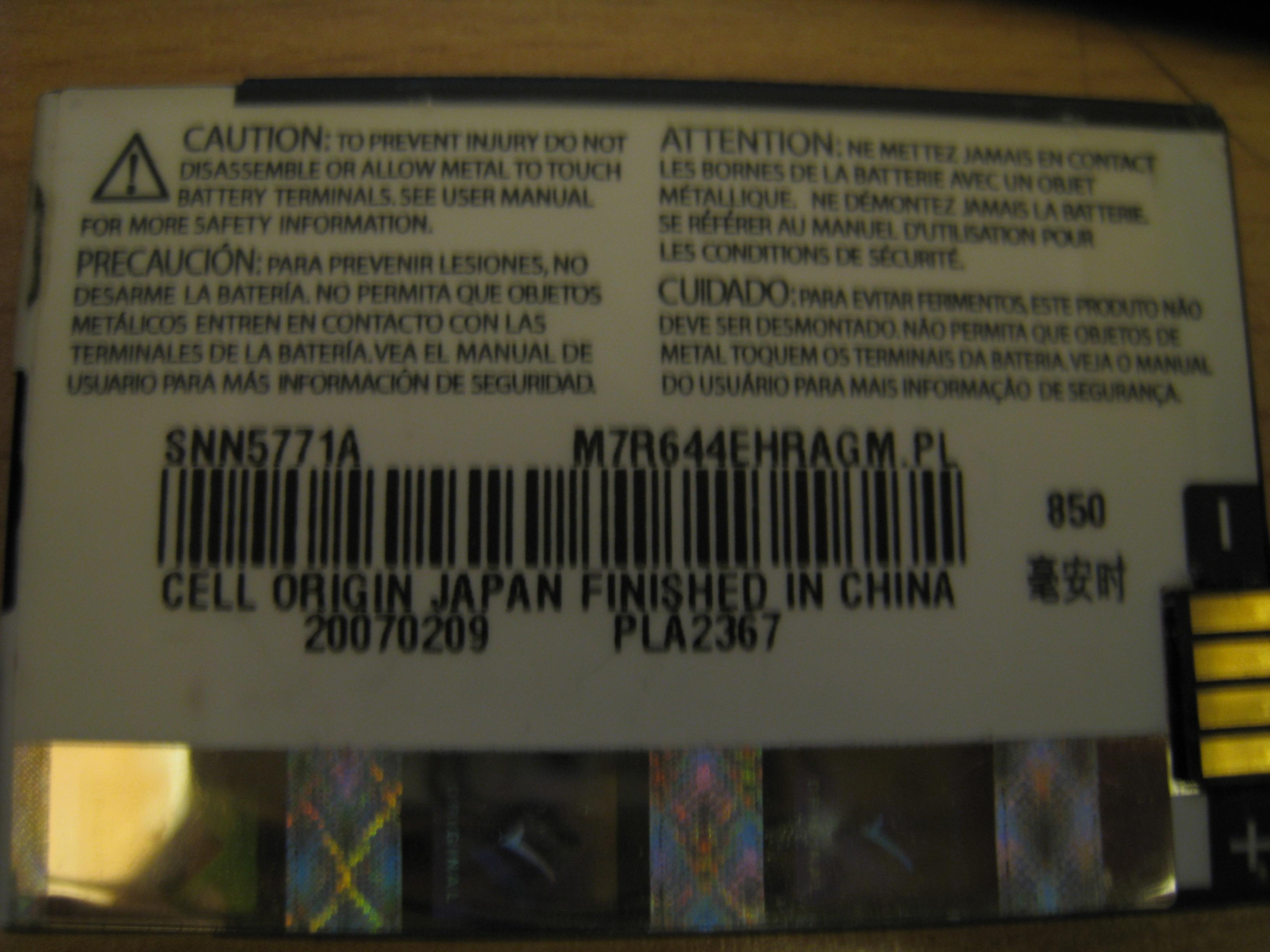

1 вопрос а где Ты нашла батаейку зделаную в Японие (Japan)
у меня 3 батарейки и ни одна нормально не держы ((( 1 оригинал тот што шол в комплекте (CHINA) 2 от V360 (KOREA) 3 не от моторолы ... в итоге не одна с выше перечисленых не держыт больше одного дня ((( тоесть я утром снял з зярядки и к вечеру батарейка здохла (((( вот так вот sad.gif
