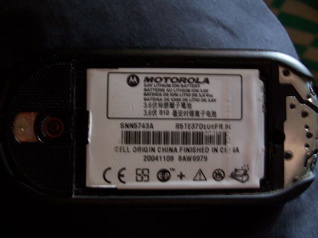

Недавно купил на разборке мобил за символические 50 р . (продавец просто не знал с чего она) батарейку ибо моя старая zondex на 1000 mAh держать стала маловато... сейчас держит стабильно 3 дня с музыкой по 2.5 часа плюс аська и опера... рад до чертивков! надо кароче искать такие батарейки а не всякие zondex и bt 60-50 ... кстати проц у меня разогнан 100-300-500 thumbsup.gif
Забыл сказать что заряжается она дольше около 2.5 часов от зарядника .. причем обычно (с другими батарейками) первая палка при зарядке появляется быстро а тут где то тока через минут 30... кароче вот по ходу что должно стоять!
P.S. юзал bt-50 , bt-60 , zondex (1000mah) , и вот то что сейчас не знаю как ее обозвать пока показывает себя лучше всех! учитывая что она подержаная уже !
По размерам она больше чем bt-60 и на вес гораздо тяжелее ! но в тело села как литая просто идеально! крышка сидит изумительно!
Сообщение отредактировал antoffka - 23.3.2009, 11:57

antoffka это батарея от V980.
