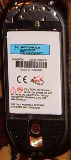

Ребят я свою брал за 8$ и доволен кстати я такую же батарейку переслал по почте 3D и у него тоже отлично держит, дёшево и сердито. Зарядка 2.5 часа. На днях фотку выложу, самое что интересно не написан ёмкость аккума.
Добавлено позже (24.3.2009, 18:35):
А вот и фотка аккума
Добавлено позже (24.3.2009, 18:38):
И кстати с обратной стороны аккума даже галограмма есть. Хороший аккум, всем советую.
