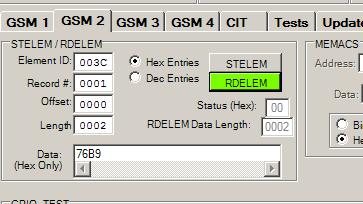

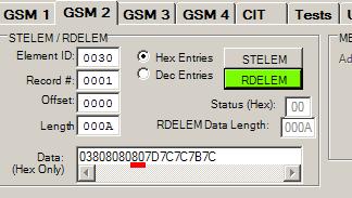

Прикреплю пару фоток, чтобы было понятнее, а вобще весь процесс заключается в изменении симов через RadiComm
"в общем ориганильные значения должны быть 0030, длина 000A, содержимое 03808080807D7C7C7B7C
сим 003C, длина 0002, содержимое 76B9"
там тоже самое что я писал про nvm файл - сначала read потом set... там на одном из скринов помечена область которая обычно на том симе изменена бывает)
У некоторых почему то не менялись значения, радиокомм выдавал ошибку, кому то в этом случае помогала установка новой версии, либо переустановка радиокомма, кому-то не помогала..))
ЗЫ - мне изменения этих значений давным давно никак не помогли, абсолютно sad.gif , может тебе повезет wink.gif
Сообщение отредактировал GreY_FoX - 14.5.2009, 13:47

Мануал от Xronos (из темы про активацию Ежа) по редактированию СИМов через РадиоКомм:
1. Устанавливаем Radiocomm (перед этим установить .NET 2.0 framework)
2. Подключаем телефон к компу в режиме "Модем". Запускаем Radiocomm. Включаем режим GSM - Main-MA-GSM, затем Settings-TCPIP-MLINK USB LAN Driver - если драйвера Radioomm встанут криво и в нижнем трее будет гореть красный знак USB (должен гореть зеленый) - переподключаем телефон к компу и устанавливаем старые драйвера от модема.
3. Заходим в Common Applications - Flex Programmer - выбираем еврофлекс и нажимаем FLEX. В процессе прошивки возможны 3 ошибки - они не влияют на прошивку (ставите галочку Ignore ALL failures). Перезагружаете телефон, закрываем Radiocomm.
4. Снова подключаем телефон и включаем Radiocmm, открываем GSM2
далее от WhiteMoto
Меняем:
1)
Element ID - 0030
Record 0001
Length 000A
тут можно посмотреть свои значения нажав на кнопку RDELEM
и полученное значение в окошке "Data" заменить на 03808080807D7C7C7B7C и нажать STELEM.
2)
Element ID - 003C
Record 0001
Length 0002
и полученное значение в окошке "Data" заменить на 76B9 и нажать STELEM.
Пункт 1) у меня получился, а вот пункт 2) пишет STELEM ==>SUCCESSFUL, но при проверке через RDELEM опять вылазят мои значения CBD9... sad.gif
Еще есть варианты???
