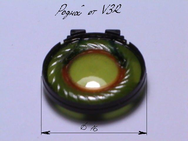

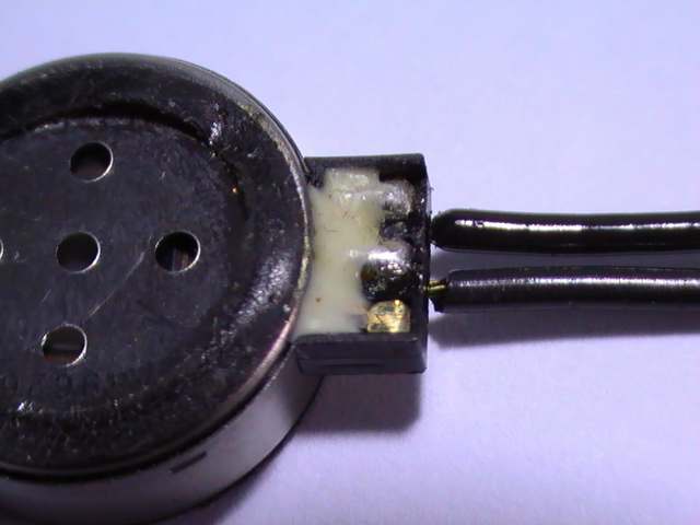

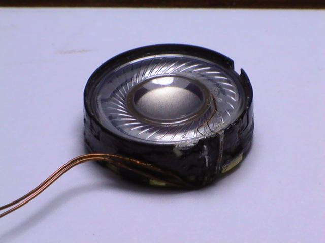

1. Осмотр динамика
Обязательно проверьте исправность динамика прежде чем его ставить! Подключите его к плееру, или к чему-нибудь ещё, что имеет выход на наушники.
Их 3-х контактов используется два, на рисунке вы видите припаянные провода. Сторона защитного кожуха, под которой расположен дифузор имеет 5 отверстий. С обратной стороны магнит.
Рис. 1
Рис. 2

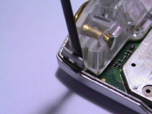

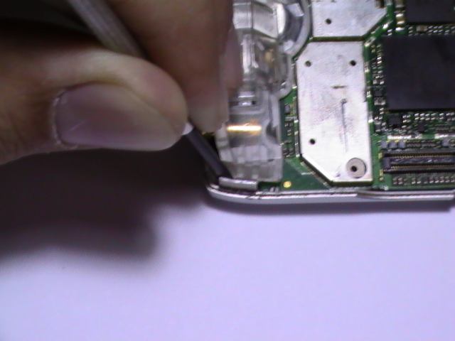

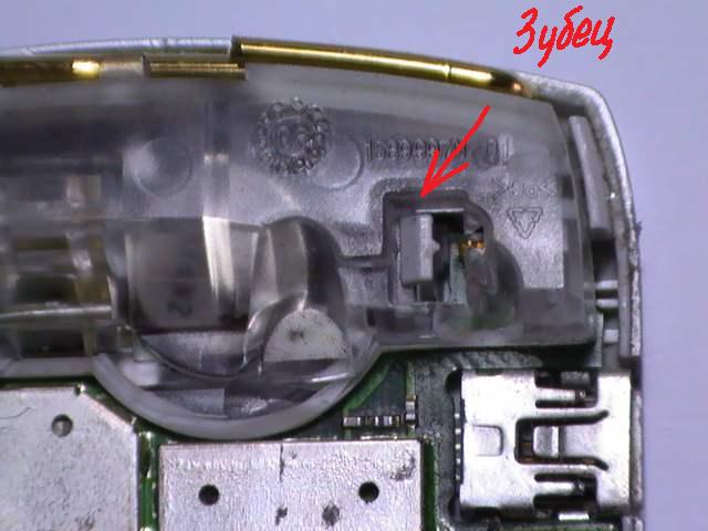

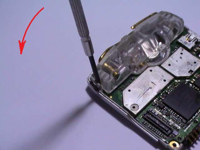

2. Разборка телефона.
Ну на этом этапе я думаю ни у кого не возникнет проблем, разбирается он как конструктор лего) ну разве што может возникнуть трудность при снятии прозрачной фигни, закрывающей динамик. А снимается она так: сначала поддеваем зубец, показанный на рис.3. Прозрачная крышка сразу ослабится, и зубец останется как бы "незащёлкнутым". Затем, как видно на рис.4, 5, 6, 7 вставляем отвёртку в место, указанное на рисунке, о конец отвёртки упирается в ушко прозрачной крышки, оно как раз показано на рис.8. и аккуратно поддеваем её, отпирая крышку, и снимаем!
Рис. 3
Рис. 4
Рис. 5
Рис. 6
Рис. 7
Рис. 8

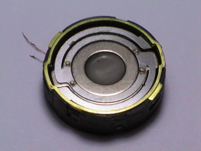

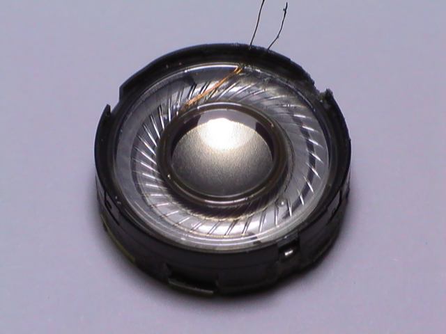

3. Раборка динамика.
Я вскрыл кожух динамиа от Е398 как кофейную банку) только аккуратно и отвёрткой. Оторвал контактную площадку, чтобы не мешала, остались торчать два тоненьких проводка толщиной с волосинку, а с ними надо очень осторожно, иначе испортите динамик, если много оторвёте)
Проводочки эти, вернее их кончики надо залудить. Трудно, но штож теперь... зато не надо будет ломать голову, куда засунуть эту чортову контактную площадку. Маленьким паяльничком (если есть) или обычным с острым жалом, главное чтоб руки не тряслись, когда будете припаивать к ним провода.
Рис. 9
Рис. 10
Рис. 11

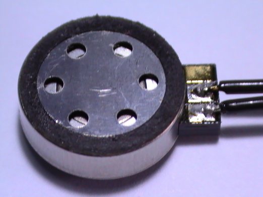

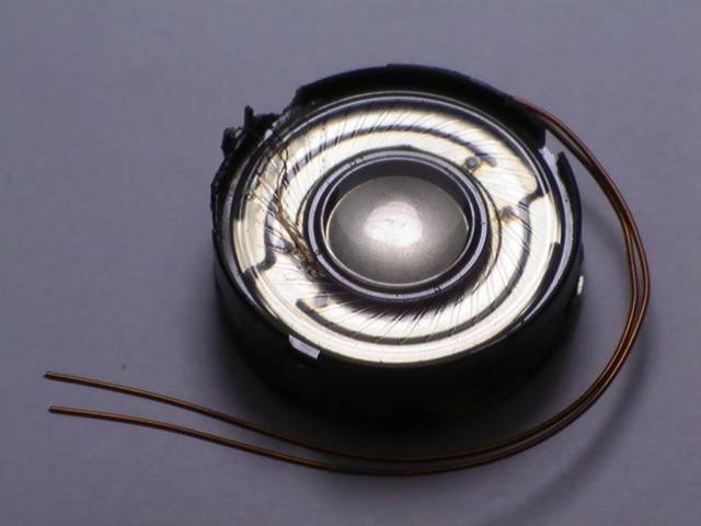

4. Какие припаять провода
Я советую припаивать изолированые, блин, не помню марку, но на рисунке видно, с сечением 0,3мм.
Здесь лучше не жадничать (рис. 12 и 13), а то монтировать трудновато будет, ну впрочем лишнее можно отрезать. Как припаяете, обязательно сразу же приклейте началы проводов у места пайки на супер клей прямо к ребру динамика (рис. 12)
Рис. 12
Рис. 13

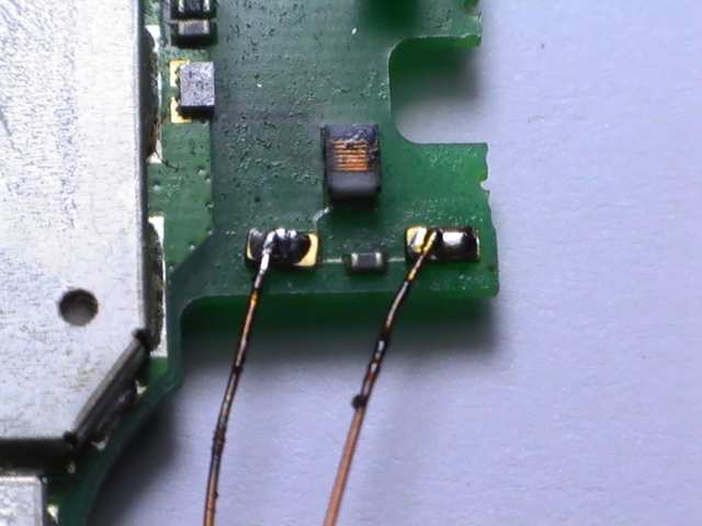

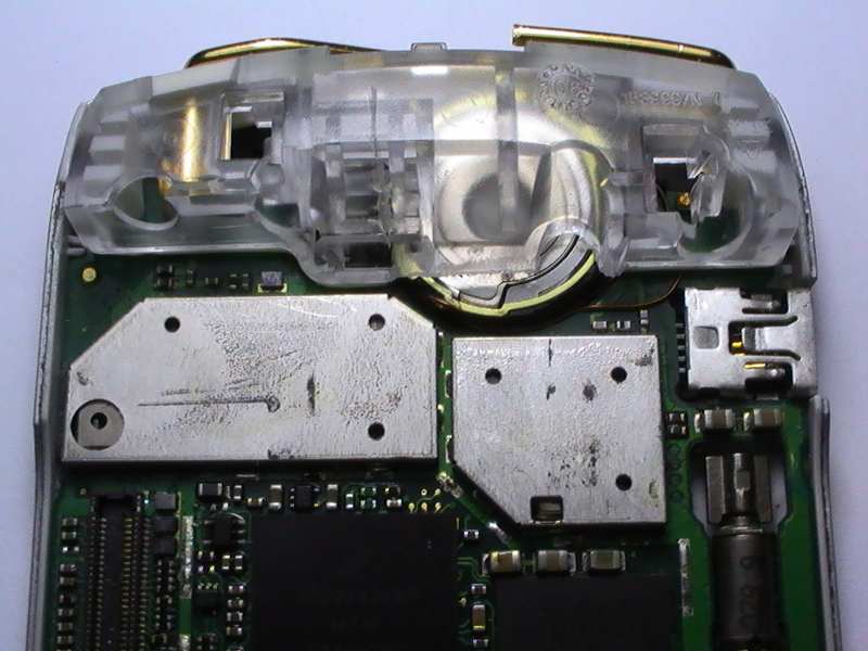

5. Монтаж
Припаиваеся к контактам на плате (рис. 14). Только старайтесь припаивать "одним прикосновением" на доли секунды, дабы избежать перегрева и отслоения дорожек от платы.
Рис. 14

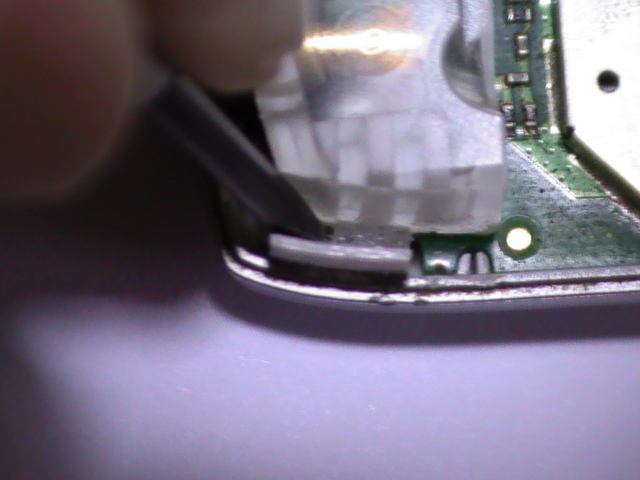

6. Прозрачная крышка
Да, здесь у всех получается по-разному, этам творческий, поэтому кто как может, но я рекомендую подточить крышку надфилем на 3мм, динамик встанет идеально! ..ну у кого как)
7. Сборка
Здесь усё как говориццо ясно, только ненужно силком детали впихивать, если не лезет, то лучше подровняйте прозрачную крышку надфилем! а то поленяца и говорят потом типо "доконца не закрылось") Обратите внимание на рис.15!
Рис. 15
А теперь с нетерпением проверяйте! Я когда включил просто обалдел! Уровень звука почти не понизился, играть стал гораздо чище и объёмнее, а главное знаменитый эффект вибрации, ради чего я и затеял данный экстперимент, очень порадовал thumbsup.gif В проге MotoSound Мультимедиа можно прибавлять аш до 6! Причём работает без хрипов даже на включённой вибрации!

Прошивка: For_All
Все гуд)))
я сломал одно ушко... теперь когда ставишь от 398 то он отскакивает и болтается... что делать подскажите?!?!?!

нет. я чуть подвинул разговорный динамик, просверлил 4 отверстия во флипе наружу 2 мм сверлом и протянул провода от родного седла через флип... давно это было, ребят. извините что не сразу ответил (мягко сказано). телефон уже года 3-4 как мертв... до сих пор останки похоронить немогу. хороший был аппарат.
P.S. это я про 2ой динамик во флипе в360... если еще кому интересно пишите в личку, распишу подробней.

Технически установить этот динамик в В3и невозможно из-за одного нюанса, что прозрачный короб не закроется полностью и придется модифицировать корпус если я не прав или кто то смог в стандарт установить этот динамик то прошу меня поправить и подсказку как это сделать т.к. у меня ничего не вышло
P.S. Всё сделал но пришлось делать по посту №124 и то не сразу звук появился недопаял динамик

DanielBern,
Без выреза лишнего пластика в корпусе ни как установить не получится во внутрь smile.gif
