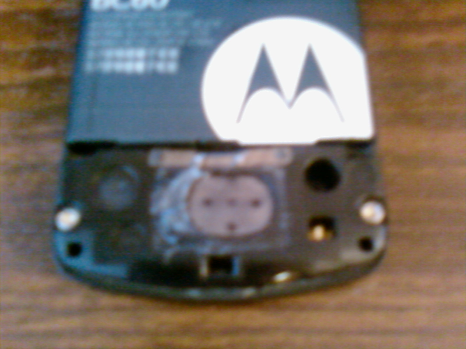

Воткнул в свой V3i динамку от 398. Белый корпус пришлось вынуть полность ибо я даже не представляю как с ним туда можно впихнуть такую громадину от Ешки smile.gif
Звук получился достаточно громкий, не тише чем было до этого (даж громче) и басы басы, как на 398.
Очень доволен, проблем при установке не возникло. Подсоединил динамик проводками от старых наушников (которые покрыты изоляционным напылением).

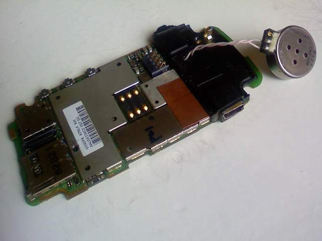

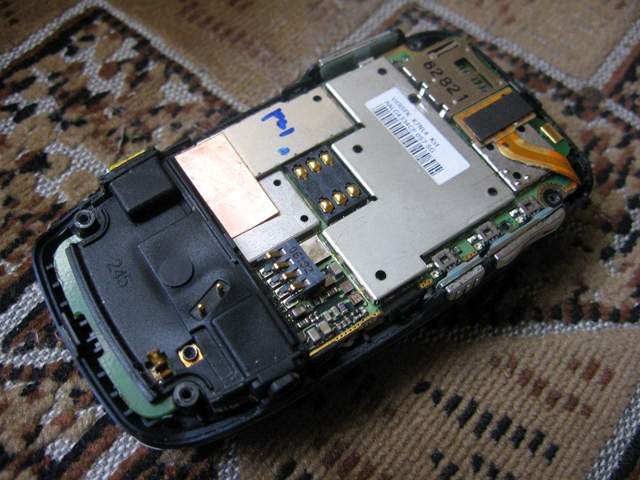

Наконец то в мой дом вернулся инет... сорри за то что так долго не выкладывал то как я сделал.
Сначала умер комп потом начались проблемы у интернет провайдера(((. Но к делу:
Это уже вторая Л7 которая подверглась такой переделке мною)))

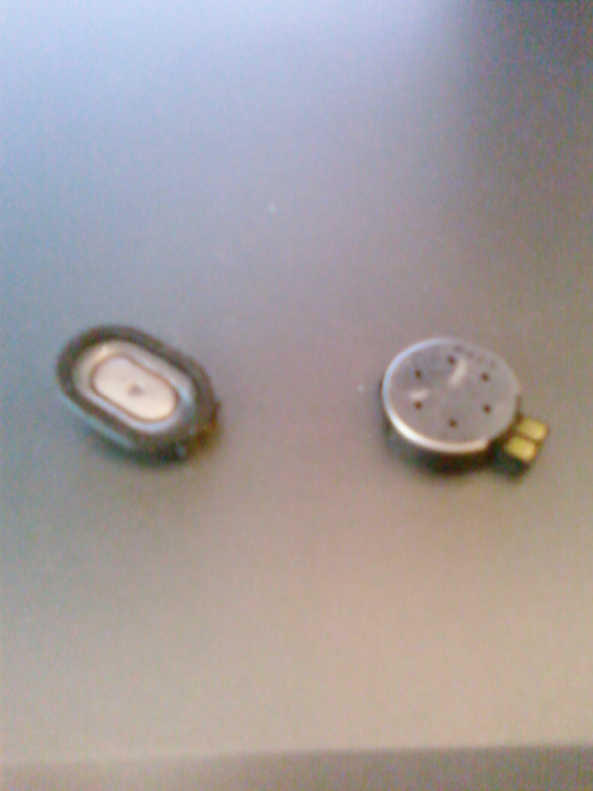

Значит для начала приобретаем динамик от е398. У меня динамик с 2 контактами, (хотя есть подозрение что это не от ешки а от В220)
но разницы особой нет - эффект одинаков. А вот родной л7ой динамик различается с ним сильно:

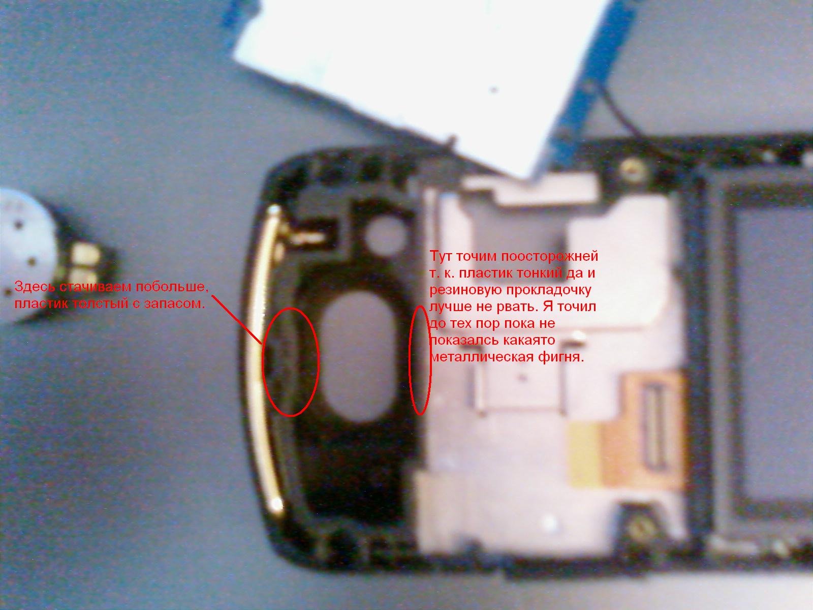

Для начала разберем нашу мобилу. Как мы видим просто так туда новый динамик не войдет:
Поэтому берем в руки (для этого они должни расти из нормального места и под то заточены) острые колюще-режущие предметы (нож, маленький напильник и т. п. я использовал крупный надфиль) и точим:

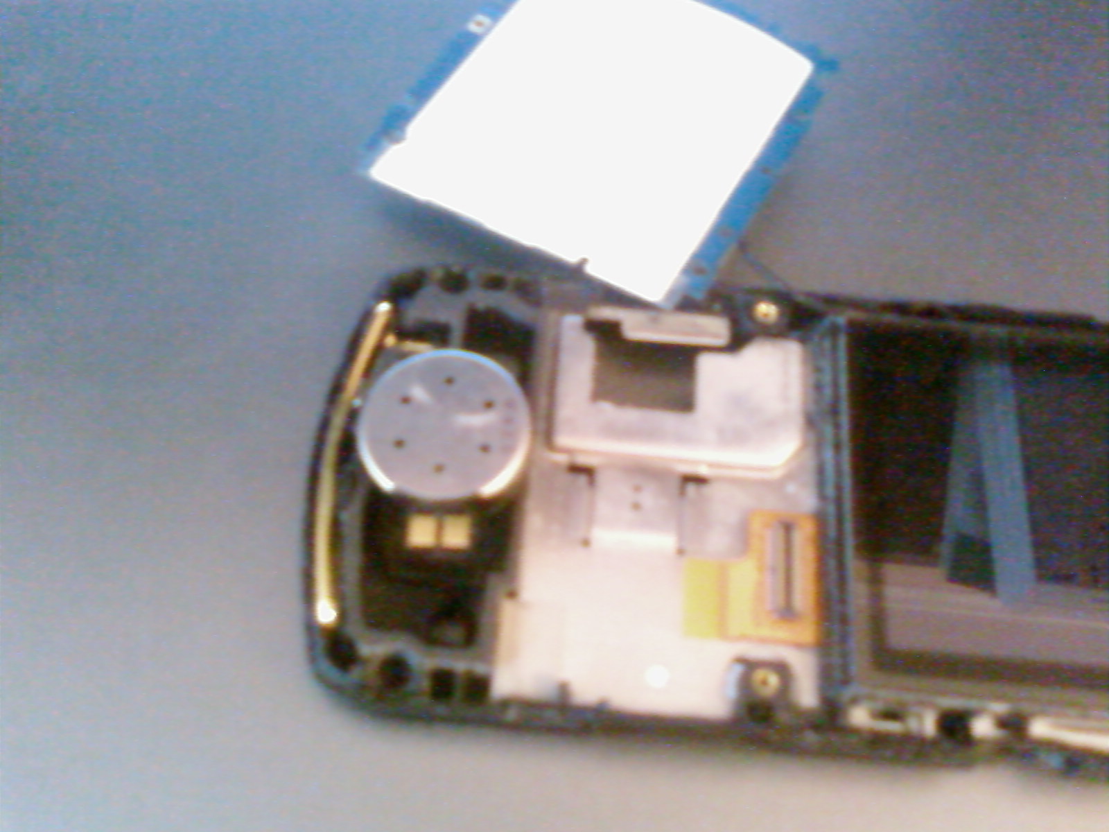

После некоторого времени проведеноого за этим процессом динамик должен леч достаточно
свободно(!!!), забивать его туда не надо иначе дребез будет просто [вырезан мат]. Просто легко должен садиться под нажимом пальца.

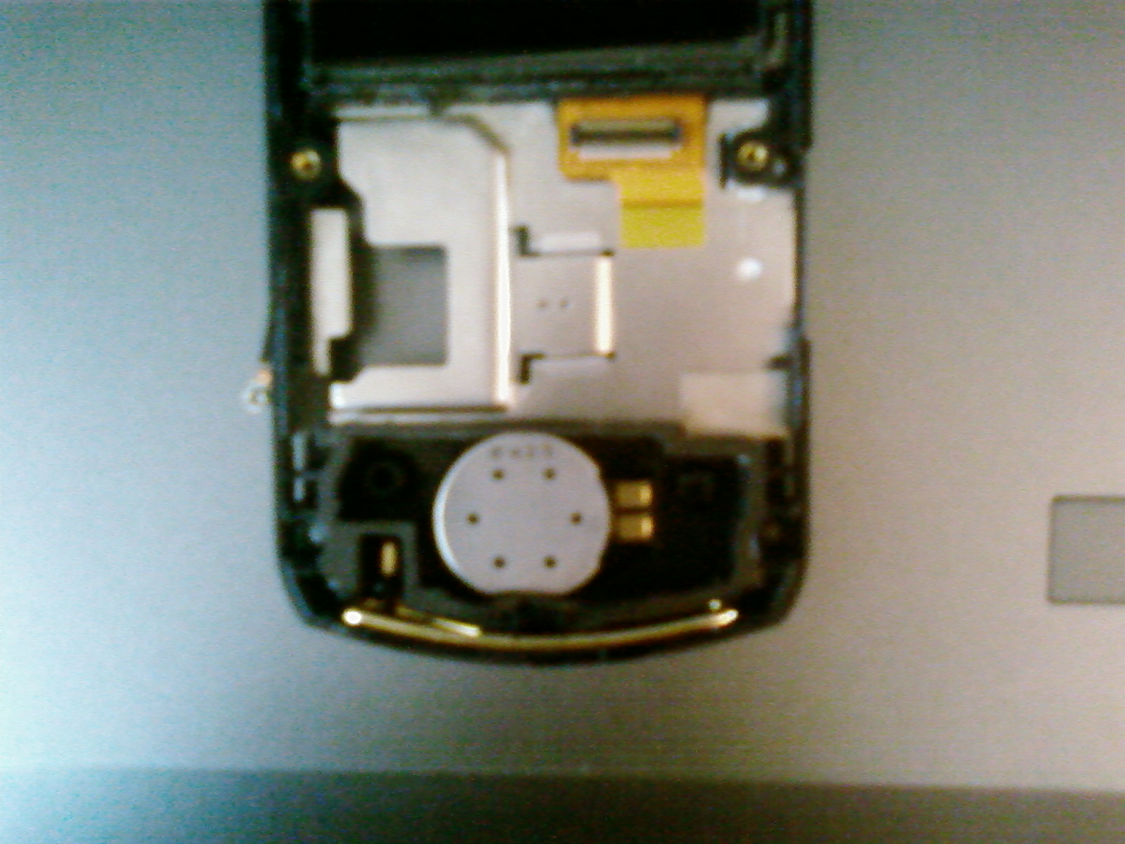

в результате должно быть чтото вроде этого (на фотке кажется что он туда до конца не вставлен):
Теперь можно собрать мобилу и проверить что все работает.
Если получились дырки (страрый динамик был овальный а этот круглый) замазываем все это дело герметиком:
Да у меня была приклеена к динамику сеточка, советую и вам.
Вот и все! )))
Громкостью правда увлекаться не советую- будет хрип и дребезг. Оптимальное значенеи на мой взгляд +2.
Вот так можно превратить SLVR L7 в ROKR L7!!! )))))))))))))

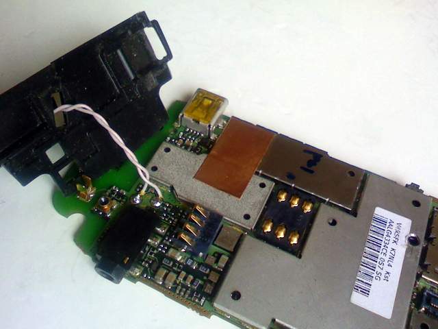

V3i.. Грустная история.. Дурацкая идея, из-за кривых лапок обошедшаяся в 3000 рублей..
Был очень заинтригован этой темой и когда-то успешно с первого раза сделал замену родного динамика на динамик от е398. На этом бы и успокоится..
Динамики работают (соединение последовательное, снимок немного не удачный-не видно еще одного белого провода). Чтобы они поместились пришлось разбирать оба динамика (разбираются легко и без повреждений) и спиливать часть платы (безконтактную, разумеется). Пластмассовая часть, которая держит антенну уже не помещалась, поэтому антенну пришлось выносить и делать как внешнюю (использовал верхнуюю часть от тоненькой телескопичной радиоантенки).
В процессе работы повредил дорожки контактов динамиков-разобрался.. гнездо для внешней антенны.. разобрался-огромное спасибо Igor06 за помощь.. потом саму антенну.. с этим разобраться не смог, это и стало причиной покупки новой платы.
Что имеем? Динамики хоть и работают, но существенно хуже чем один. Не по громкости, а по качеству.. Отчетливо слышны хрипы, свисты-скорее всего из-за отсутствия жесткого корпуса.
После покупки новой платы аккуратно без паяльника заменил динамик, да, тот же самый эффект вибрации, по которому так соскучился.. но все же родной динамик при должной настройке выдает более качественный звук.. вернул его..

zeret,
Цитата(zeret @ Сегодня, 15:49)
Вот наконецто появилсо фотик! выкладываю свой за моденный (но не настроеныый) аппарат это В360
Прости... но это ты к чему???? И сюда ли???

zeret
сообщение 26.6.2008, 11:49
Сообщений: 58
Регистрация: 30.6.2006
Пользователь №: 89 747
Модель телефона: C650>V360>W230>L7
Прошивка: random
