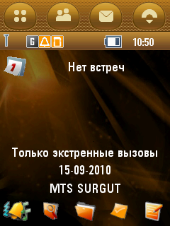

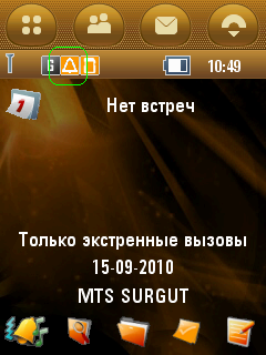

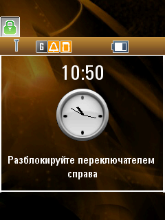

сообщение 15.9.2010, 4:48
xakep
Сообщений: 486
Регистрация: 11.3.2007
Из: Сургут
Пользователь №: 126 393
Модель телефона: Quench XT5
Прошивка: @leks Mod 0.1
Не будем о грустном...
Рейтинг: 358
Цитата(Abrek @ 13.9.2010, 15:31) *
По мотивам Этого...
В архиве код и бинарик.
Бинарик кидаем например в /ezxlocal/bin
В ПОЗДНИЙ АВТОРАН добавляем:
. /home/native/.profile
sleep 25
/ezxlocal/bin/alarmevent&
Когда всё это сделается и запустится - получим индикацию будильника в статусбаре.
Пробовал, даже встроил в прошивку, работает...
Единственное не могу понять, для чего его в поздний авторан кидать?
Пробовал и в ранний при встраивании в прошивку, работает отлично...
Правда строку запуска прописывал так:
sleep 25 && exec /ezxlocal/bin/alarmevent&

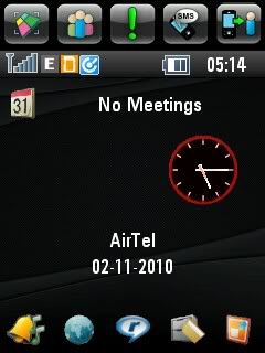

Новый скин на Vista clock
скачать
