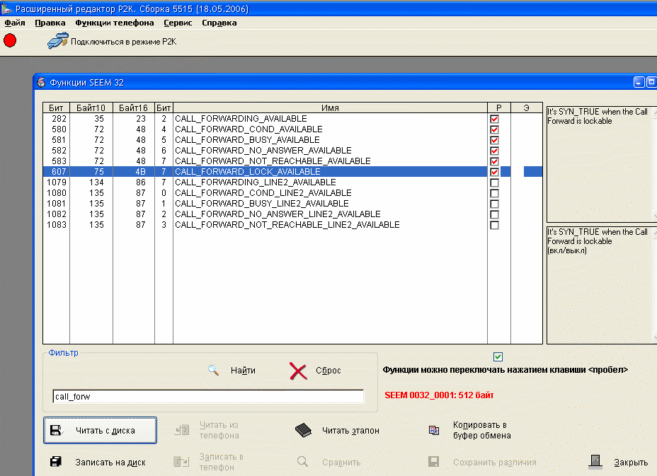

нужно в программе P2K Advanced Editor ( Абсолютно Все Рейтинговые Программы Для Моторол ! )
Функции телефона - функции seem - 32 seem - Считать из телефона
в поиске набрать call_forw и расставить галочки так
затем сохранить изменения в телефон и перезагрузить его
